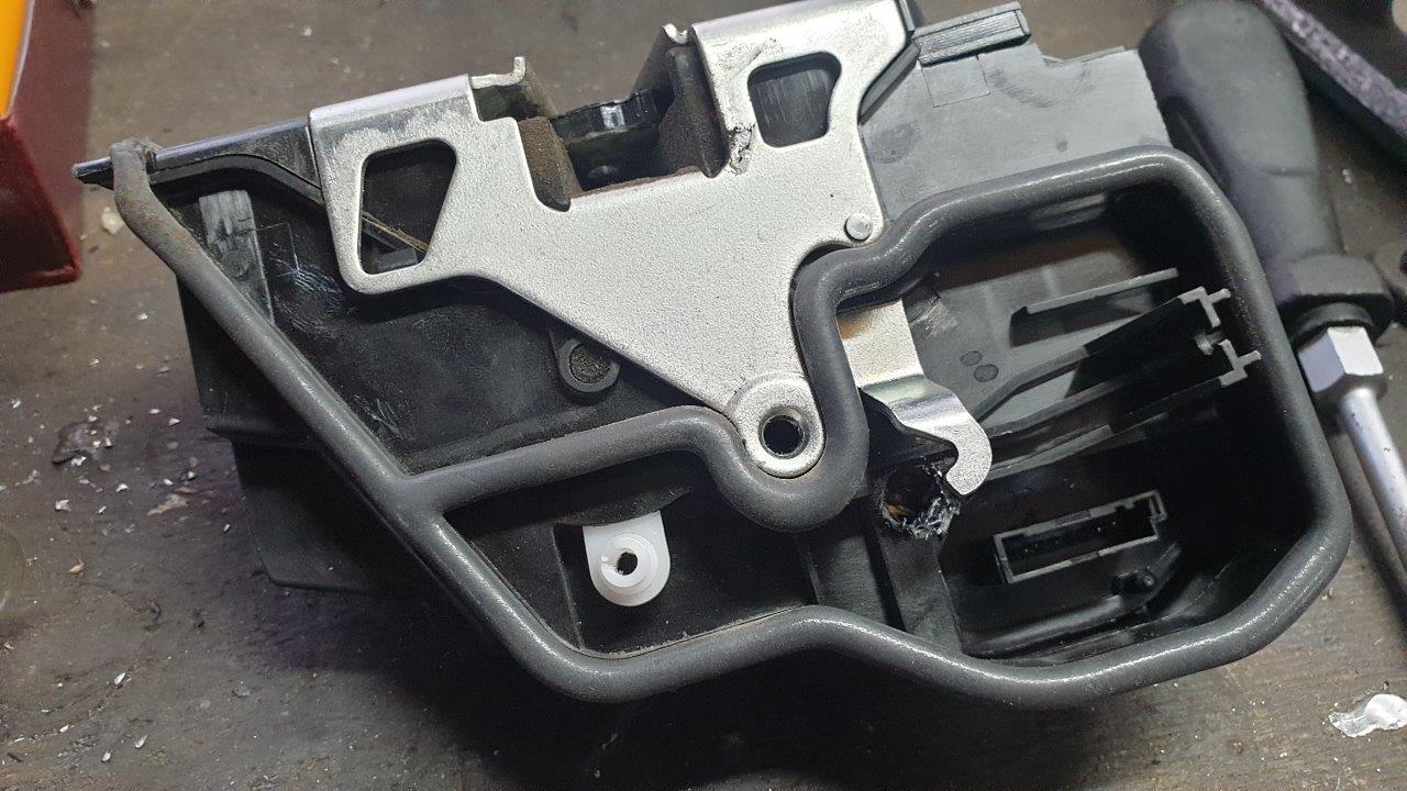

Deurslot vervangen, paar maanden geen probleem gehad, nu weer hetzelfde, bijrijdersdeur gaat op geen enkele manier van het slot. Gaatje geboord waar het wormwiel van het motortje zit en met schroeverdraaier handmatig geopend. Kan weer nieuw deurslot monteren, maar zou graag de oorzaak vinden. (Deurslot is geen originel BMW onderdeel, al weet ik dat BMW deze niet zelf produceeert. Weet ieman welke fabrikant deze voor BMW maakt? Vind ruim 200 euro erg veel)
Wie weet raad? Super bedankt alvast!
