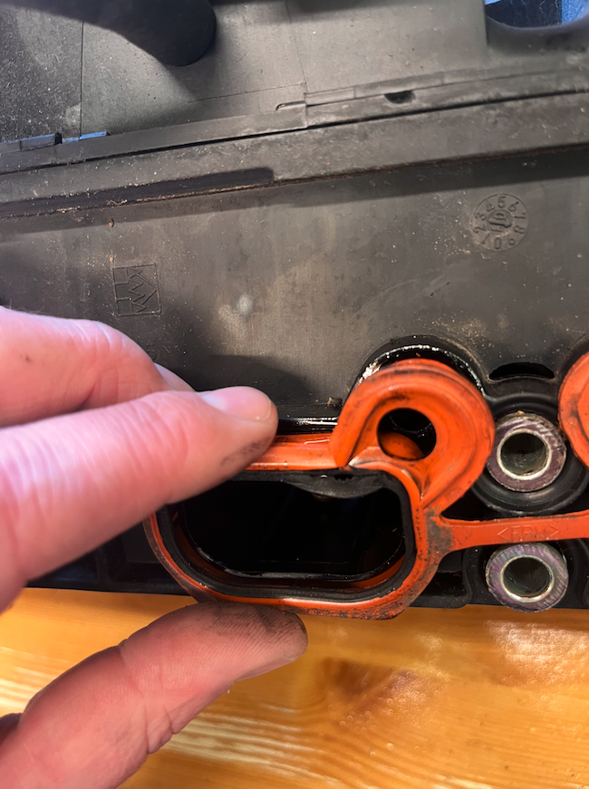

Een maandje geleden kreeg ik een storing toen de ZZZ (2.2i 2001) een poosje stationair stond te draaien. Reset gedaan, maar kwam een week later weer terug. Hij begon ook op 5 benen te lopen.
Bij het meten van de uitlaatgassen was te zien dat er veel te veel lucht gebruikt werd.
Als er wat remreiniger op het inlaatspruitstuk gespoten werd liep hij weer oke en waren de uitlaatwaarden ook goed. Conclusie: pakking inlaatspruitstuk lekt.
Gister eindelijk de tijd gevonden om het spruitstuk eruit te halen en inderdaad, lekke pakking (zie foto)
Hier kun je zien dat een stuk pakking naar binnen is gezogen en dat daardoor valse lucht erin ging:
Heb hem er nog niet weer ingezet. Wil ook meteen de CCV meenemen, aangezien die eigen alleen maar goed bereikbaar is als de inlaat eruit is. Morgen ff een bestellen, dan kan die er komend weekend erin en dan lekker touren in de zon! 😎

Nou, gister het spruitstuk met een vervangen pakking en een vervangen CCV er weer opgezet. Ik vond het best spannend, ben immers geen monteur. Maar gelukkig liep hij meteen als een zonnetje! Nu zonder storing weer gewoon lekker rijden!
