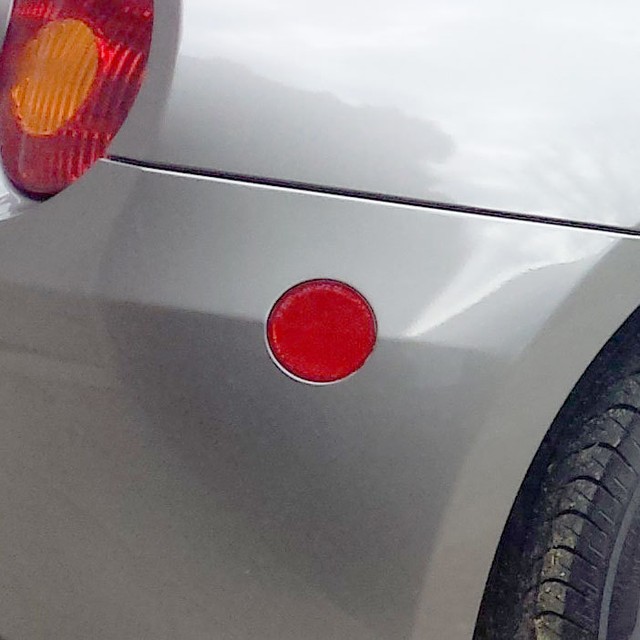

Nee hoor, absoluut niet. Als je naar de E85/86 kijkt, dan heb je koplampen met amberkleurige "hockeysticks"  en met transparante / witte "hockeysticks". Allebei zijn ook in Europa geleverd. Sterker nog, de eerste modellen E85 kon je alleen maar met amberkleurige hockeysticks kopen.
Pas later (zo uit mijn hoofd vanaf ergens in 2004) kon je ze ook met doorzichtige hockeysticks krijgen. Eerst nog als optie (net als de richtingaanwijzers met doorzichtig glas en de achterlichten met doorzichtige in plaats van oranje stipjes aan de buitenkant).
Vanaf de facelift in 2006 zijn Europese Z4s uitsluitend nog met witte hockeysticks in de koplampen geleverd (een facelift herken je ook makkelijk aan de andere (LED) achterlichten en de witte reflectortjes op het hoogste punt van de voorbumper).
Amerikaanse import herken je - voor zover nog niet aangepast / afgeplakt - aan het rode ronde reflectortje aan weerszijden van de achterbumper:
Genuine BMW Z4 Right Rear Side Marker Lamp 63147046040 for sale online |  eBay
