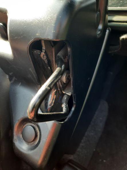

Gisteren gereden, deed thuis het dak dicht en wilde daarna wat spullen uit de kofferbak halen.
Je hoort het motortje openen, en meteen daarna het motortje de kofferbak weer sluiten.
Heeft het iets met een beveiliging te maken? ik kan wel bij de kofferbak komen als ik het dak open en halverwege stop, maar dat kan niet de bedoeling zijn.
Iemand een idee wat dat kan zijn?

Opgelost!
Gelukkig had ik de noodontgrendeling in de kofferbak standaard gemonteerd.
Uiteindelijk bleek de linker haak van het kofferruimslot los te zitten.
Twee schroeven vastgedraaid en probleem opgelost!

Helaas was het maar van korte duur......
Hij zit weer vast.
Ik kan hem open krijgen met de noodvoorziening, maar waar zou het aan kunnen liggen?
Motortje doet het als ik de klep bedien, maar gaat kort daarnaar weer over is soft-close.
Ideeen?
Zal denk ik iets aan gesteld moeten worden. Opent ie niet volledig zodat ie denkt (schakelaar) oh ik moet weer dicht?
Het moet de linker zijn als je achter de auto staat. De rechter is “dood”.
Als je de klep open hebt kun je met een schroevendraaier het slot “foppen” alsof die de grendel pakt. Dan gaat ie softclose dicht. Nu kun je het slot ontgrendelen met de sleutel of handgreep. Wat doet ie dan? Als die dan weer meteen vergrendelt zul je het in het gemotoriseerde slotmechanisme moeten zoeken.
Ik heb iets soortgelijks gehad , bij mij was een kabelbreuk  bij het stekkertje van het linker aangrijpingspunt de oorzaak
