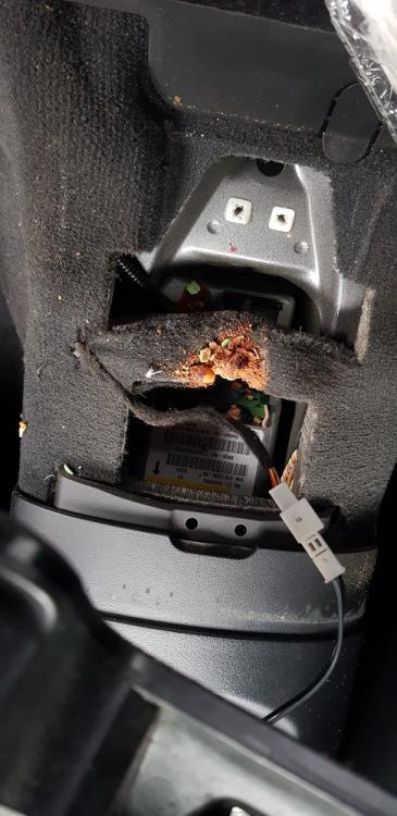

Ik ervaar problemen met de elektronica van mijn BMW Z4 E85 uit 2004, dit ging gepaard met het airbag lampje dat ging branden op het dashboard en bestaat uit o.a. geen geluid bij richting aangeven, afstandsbediening, dakbediening die niet werkt, etc.

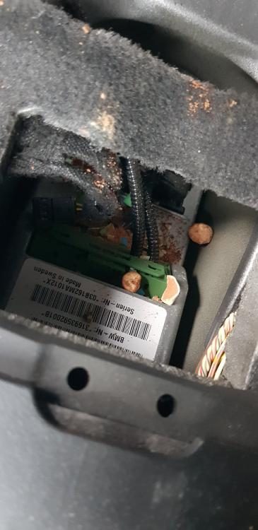

Nu heb ik al enig onderzoek gedaan en gevonden dat dit mogelijk een de Airbag Control Unit (65. 77-6935920)  zou kunnen liggen, deze ligt natuurlijk niet op een eenvoudige plek maar heb gelukkig wel een handleiding kunnen vinden die het een soort van uitlegt. Eenmaal bij de unit aangekomen was wel duidelijk dat er het e.e.a mis is............ bij het loskoppelen van de module verdwijnen alle elektronica problemen, daarmee durf ik wel te concluderen dat de unit het probleem is.

Het ziet er naar uit dat de printplaat die je laat zien wel een schoonmaakbeurt kan hebben! En dan is het de vraag nog of er aanvullend nog restauratiewerk gedaan moet worden.

Als ik zo kijk naar je module is die misschien nog wel te redden. Ik denk dat er wellicht conformal coating over de SMD componenten zit. Als dat echt zo is zijn waarschijnlijk alleen de exposed contacten aangetast, en dat is wellicht te fixen. Ik weet niet of je wel eens in Enschede komt maar zo ja wil ik wel een reparatiepoging doen voor je.
Check ook even de connector en kabelboom op corrosieschade.
