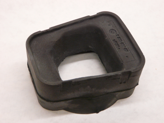

Zoals gewoonlijk, houd ik na elke knutsel-partij wel wat klein spul over.
Zo ook nu, de plaatjes, ik zou niet weten wat het is, behalve dat het toch echt uit de Z3 komt.
Wie van de aanwezigen hier kan mij verder helpen?
Mijn dank zal groot zijn.
groet pieter.
