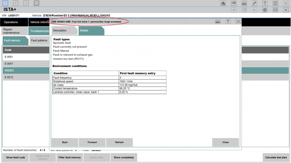

Sinds een tijdje gaat mijn motor management lampje (oranje motorblok) eens in de paar dagen branden.
Na de Z3 uitgelezen te hebben met mijn laptop en ISTA-D kwam ik erachter dat hij de volgende foutcode aangeeft:
Zoals te zien dus een "DME: Fuel trim bank 1, permissible range exceeded".
Dit komt overeen met de OBD foutcode P0171.

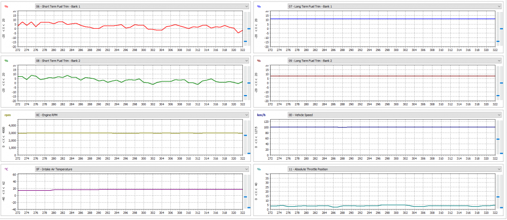

Stukje op de snelweg:
Hier lijken de short term fuel trims te varieren tussen -5% en 10%.

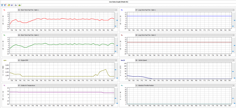

Weer een stukje stationair na de snelweg:
Het lijkt erop dat de short term fuel trims bij het stationair draaien na een stukje snelweg gereden te hebben beter zijn (tussen -3% en 3%).

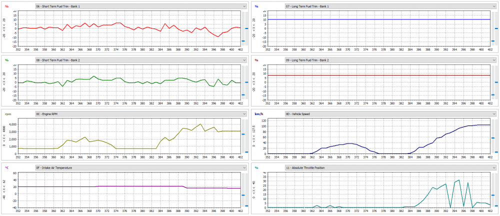

Nog een stukje in een 30-gebied (dit is overigens ook (toevallig) de situatie waarin de vorige keer de foutcode getriggered werd):
Hier zie ik weer meer variatie in de short term trims.

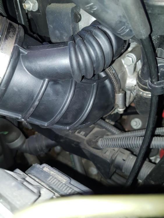

Ik heb wel nog even snel gekeken naar eventuele rubbers die slecht lijken te zijn, daarbij zag ik het volgende (naast de OBD connector onder motorkap):
T4Etf7gn4xc6iOdhqmL07Kg1Q_iVIADUMeCFneMkP1rQ6pwab0raBnuqn5YBCpYUWAReRkQAAkx9XHx8f2Th9Qx_5SR5Xx1nHfs1KxcTCej11VyFnH6WCCJYWKdl5jl97nV7dIWGaTuxumUdN5VtylFymhpVGvJekCroKeIwEY7X4Pi8PXF82EBNVZ9Dn-ZkqahUeEg6Hf7_Okwei5uZQfhv1hn1W2oQwVEvHIOIQ6TC9AgynbOTE7l0_LTeBHHtAC6FO2zeybOU_7i24B0EcNrl-RMGatMg-DofmkC1cjNM67flu4GGPKPoExk4SGV2Ti1xVYHWwh51sml2FchU7iq6gBfYgi725e2QA82_68siofaebanVCvo1t5EHA4HeKSNihVvODVui_SoRufCz8ZicyiysvpFXCidFZWggHGm2AbM1pUF2zSpFQtwbA9oPVcdkRsTWCvv67PTe-KBSm6eMAgeKdzj-F5lY7aPIj42nujmBIaZzjKlrAD6vApNA1RMICUGrr22iv-cS9ZMPUpzc-FcxUP0gHI30-5lmpJTbXHOypnjuOKFhfuHNn4BiaZOyLsKP-9NnxbS1StdeN1y10rYEqv7GKFmSbvLDydUXdhKpfHlQW5-E8i1EdhpWzO1o3gAQXbQ7YzEMvrP_CQfJzHJo9Jgl=w1315-h987-no
Dat onderste rubberen slangetje zit vol met (haar)scheurtjes.
Ik weet niet hoe diep de scheurtjes precies zijn en of dit echt effect heeft op het probleem maar het zou natuurlijk kunnen.
Daarnaast weet ik ook nog niet waar dit onderste slangetje precies voor dient (eens een keertje opzoeken).

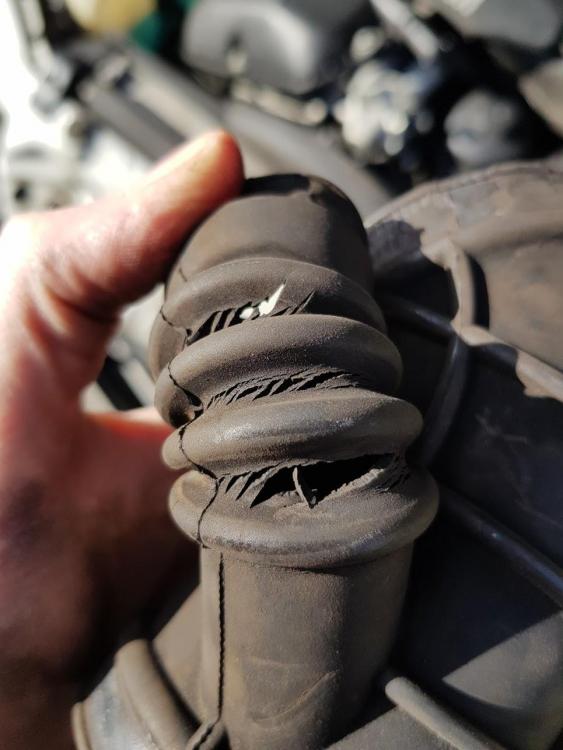

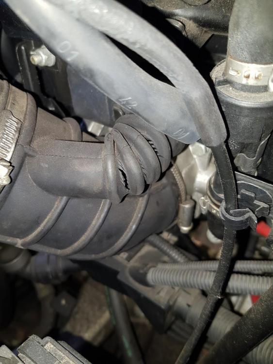

Vandaag even wat rubbers bekeken en volgens mij heb ik de oorzaak van het probleem gevonden:
Dit is het rubber net voor het gasklephuis.
Zoals te zien hierboven aardig wat scheuren.
Morgen maar even de dealer hier in de buurt opbellen om een nieuw rubber te bestellen.
Ik vermoed (en hoop) dat het probleem na het vervangen van het rubber opgelost is.
Vanmiddag bij de dealer een nieuw rubber gehaald (OEM nr: 13 54 1 435 627) en vervangen.
Het was even zwoegen om er tussen alle andere onderdelen bij te komen maar het resultaat mag er zijn:
Ziet er een stuk beter uit zo. 🙂
Vervolgens even een half uurtje gereden en zag dat de long-term fuel trim van bank 1 al van ±13% naar ±8.5% en bank 2 van ±11% naar ±5.5% gezakt was (via een app op mijn telefoon).
Zo op het eerste zicht lijkt het dus al best veel verschil te hebben.
