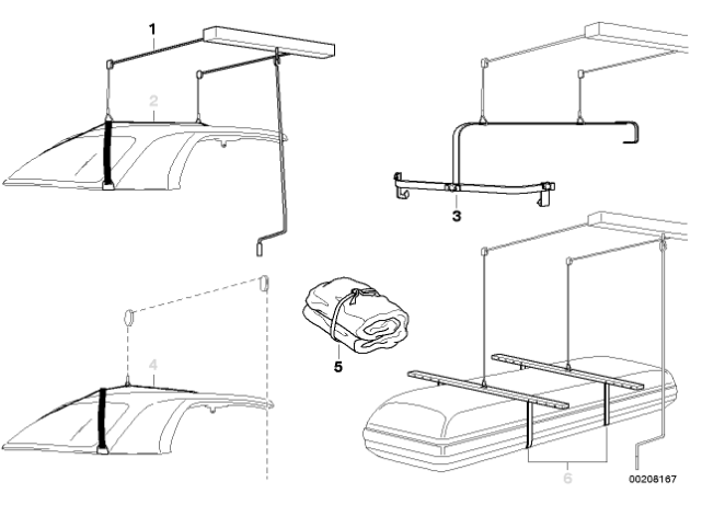

Voor aan het dak / plafond heb je een compleet liftje:
Voor aan de muur heb je ook een bevestigingsmechanisme:

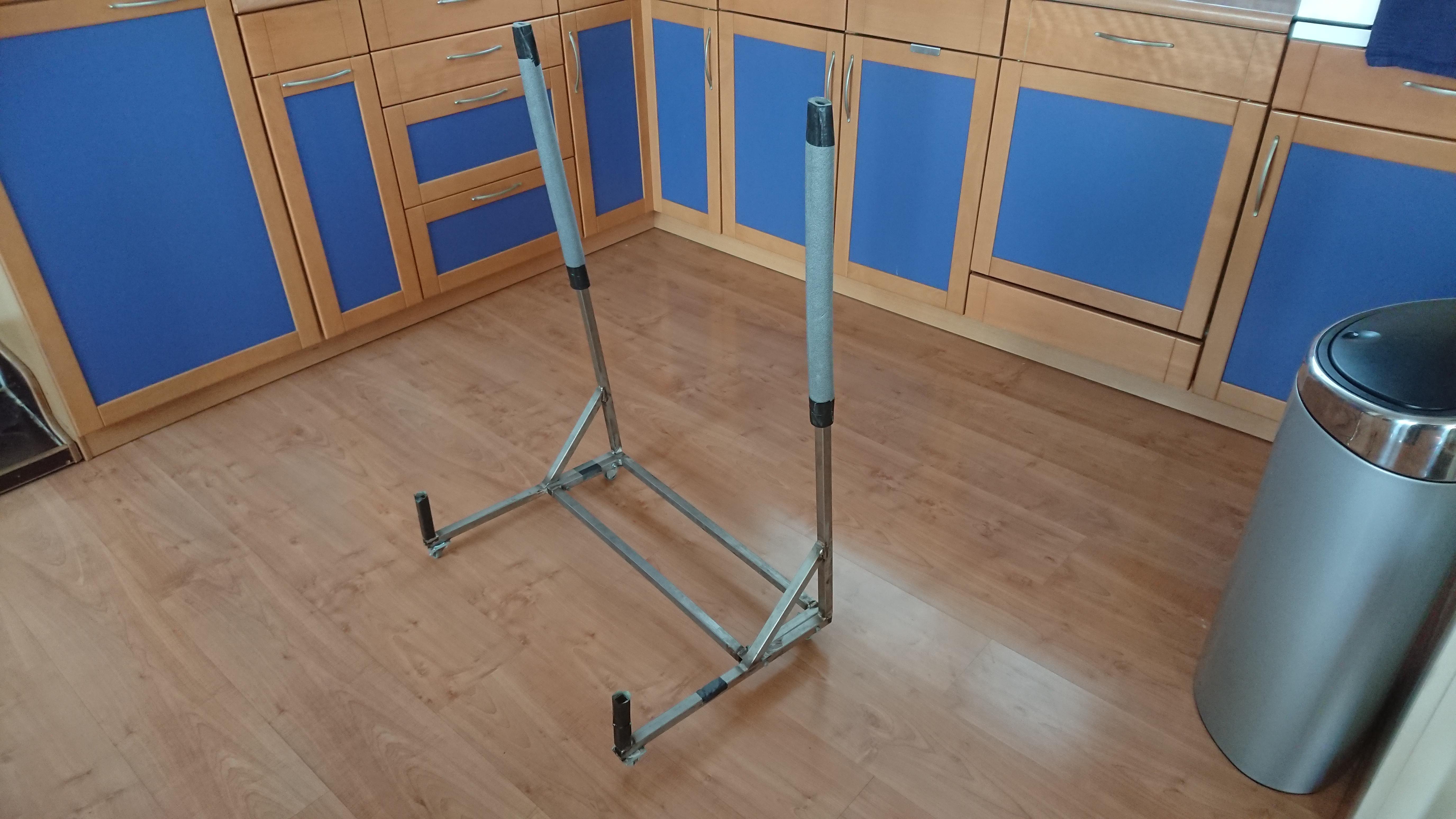

Ik heb nog een homemade HT steun met wieltjes en al ... van rvs.
Is te koop..
Oké zou jij mij een foto en prijs willen sturen via mail ?
Dit is m, simpel dingetje maar werkt prima.
Voor drie tientjes mag je m komen ophalen

Je beseft je toch wel dat met een dergelijke constructie je hardtop dan volledig rust op het raam van de hardtop. Dat was voor mij de reden om de hardtop nooit zo op de trolley te zetten die erbij kwam. Zo'n ruit kan aardig wat hebben, maar het volledige gewicht van de hardtop is volgens mij wat teveel. Ik vertrouw het in ieder geval niet.
Dit soort oplossingen zijn gemaakt voor de E36 cabrio versies (of hardtops voor de Z3), die onderaan de hardtop nog een strook van metaal hadden lopen onder de ruit.
Een stukje materiaal te verdeling van de krachten  dan kan t prima hoor.
ik heb er in ieder geval nooit ook maar enig probleem mee gehad.

Je tekening geeft het ook aan: eerder gemaakt voor hardtops van de E36 en Z3.
Maar als jij er goede ervaringen mee hebt is het prima.
@Paco, Ik geloof dat de druk op het raam er wel is, maar echt wel mee valt. De vorm van het geheel zorgt m.i. voor een redelijke verdeling van de krachten..
Eventueel zou het dat ook nog andersom ( raam boven) kunnen opstellen. Daar moet dan wel de standaard op aangepast worden.
Raam boven werkt imho niet voor de Z4 hardtop: het raam is het zwaarste deel van de constructie en met zo'n opstelling wordt het geheel topzwaar.
