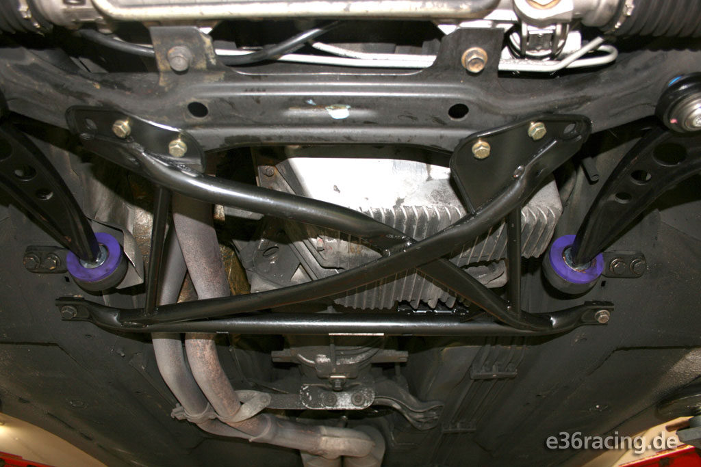

Die M-rubbers komen op positie A in het diagram, de paarse (Polybush, gok ik) rubbers in de 2e foto.
Als je de boel grootschaliger wilt aanpakken: Meyle heeft in hun 'HD' lijn verbeterde/robuustere componenten voor je voorwielophanging.
Draagarmen met betere fusees als belangrijkste feature en - als ik me niet vergis, die mod op onze Z3 dateert van jaren terug - pendelsteunen/spoorstangen.

PS: op die tweede foto die je postte kan je mooi zien waarom het originele (symmetrische kruisvorm) ontwerp is gewijzigd.
In de foto zie je de asymmetrische 'upgrade'-versie, die ervoor zorgt dat de carterplug goed bereikbaar is.
Op 31-8-2017 om 16:17, pimgmx zei:

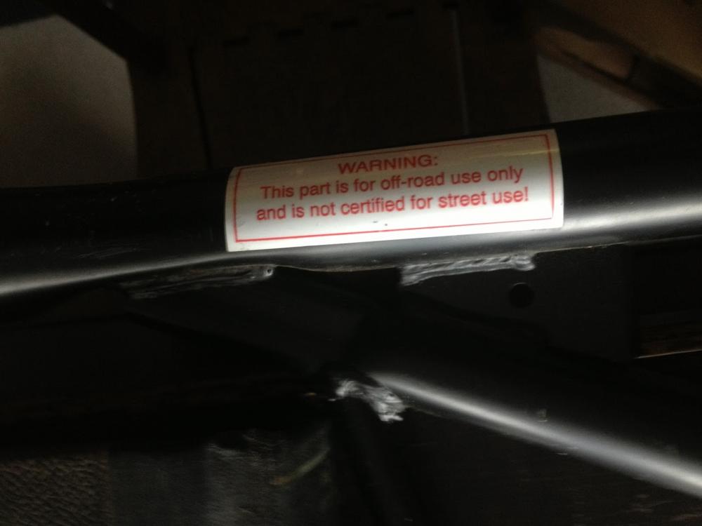

Dat zal ik in gedachten houden. Het lukt me niet een redelijke foto te maken van de onderzijde maar het lijkt er op dat er al een asymmetrische onder zit.
