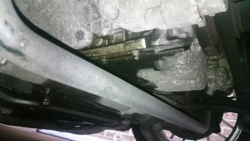

Ik wilde vandaag de olie verversen van de Z3, toen me opviel dat ik langs de hele rechter onderzijde van de motor oliesporen heb lopen (zie foto).
Wat zou dit kunnen veroorzaken? Is dit de carterpakking of komt dit nog ergens anders vandaan?

Je vraagt nogal wat. Ik zou bovenaan beginnen te zoeken naar oliesporen. Eerst maar eens het kleppendeksel bekijken. Niks te zien, dan verder rondom en langs het blok naar beneden.
Ik hoop voor je dat het de kleppendeksel is die lekt; lijkt me vlot te doen. Succes
Alles eens goed schoon maken met remmenreiniger.
Dan nog wat toeren en nog eens kijken .
volgens mijn is het gewoon wat " zweten "
niet zo erg .
Ik heb het vermoeden dat het de carterpan pakking is ik heb hem ook pas laten vernieuwen werkt weer prima schijnt een probleem van bmw te zijn vooral als ze wat ouder worden wordt de pakking hard .
Vooral als er weinig mee wordt gereden
Wat veel voorkomt bij bv zo'n M54 motor, is de kleppendeksel pakking en rubbertjes die uitharden en dan niet meer goed afdichten.
Dat lekt dan naar beneden en door rijwind en ventilator wind e.d. word het verder naar achter verspreid.
Dus ff de rand onder dat kunststof kleppendeksel inspecteren.
Toevallig vorig jaar nog zo'n set vervangen op een ex Z3 3.0 coupe van mij, die pakking was ook helemaal op, de rubber pakking breekt dan zelfs in stukken als het echt uitgehard is, dan geen goede afdichting meer.
