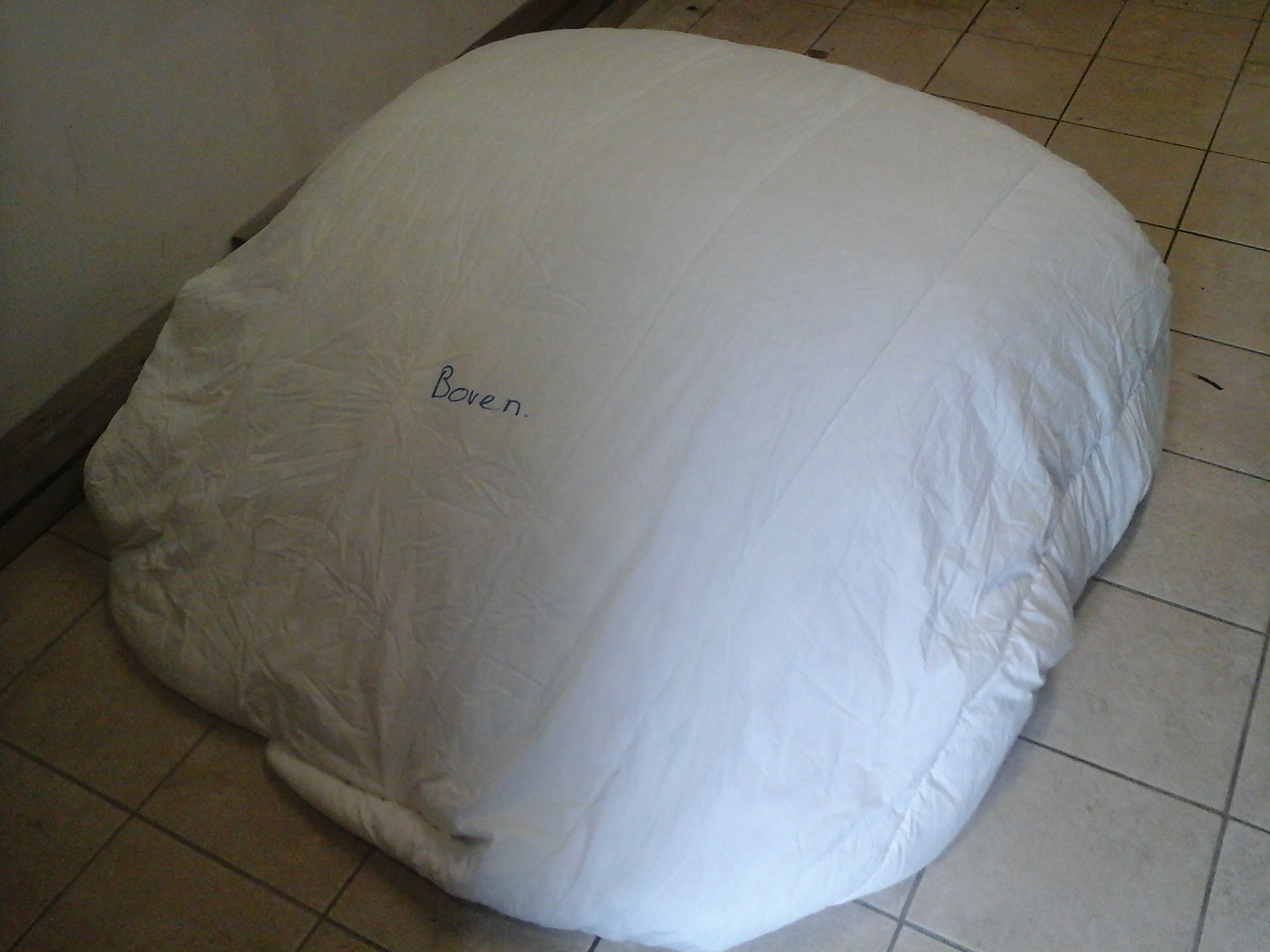

Nee niet bij de Ikea gekocht maar van 2 dekbedhoezen (zomer/winter) een hardtophoes gemaakt. Ging eigenlijk best eenvoudig.
2 tweepersoons dekbedden op elkaar gelegd, de randen van het bovenste dekbed  15 cm naar binnen geschoven en aan de onderzijde 30 cm.
De boel aan elkaar genaaid (samen met mijn vrouw, krijg ik ook geen woorden over de naaimachine). De zoom ongeveer 5 cm van de rand genaaid. Natuurlijk de bovenzijde niet aan elkaar naaien daar moet ie natuurlijk in..
In de hoeken hou je dan stof over maar dat is geen probleem niets mee doen. Wel de overtollige stof langs de randen weggeknipt en ook belangrijk, de plastic dopjes of klitteband verwijderen  i.v.m. krassen.
Dan de boel binnenstebuiten keren en voila.
nu nog een systeem om hem aan de muur op te hangen.
