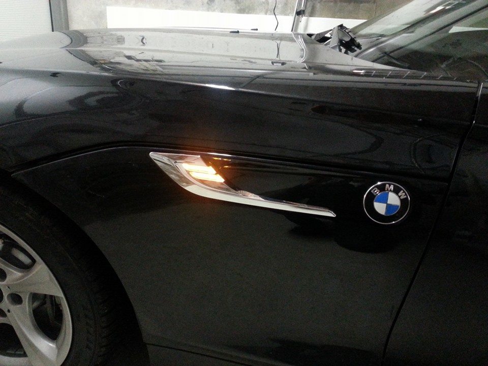

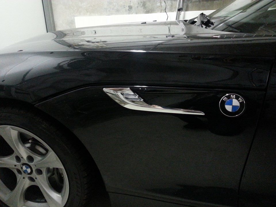

Nog even ter vergelijking (opnieuw met dank aan onze Oosterburen): fl en pre-fl van achteren:
Nieuw passend maken voor pre-fl = kwestie van lipje afbreken:
En om te spuiten even uit elkaaar halen:

De oude eruit halen is heel simpel neem een lange schroevendraaier steek die van voor af achter het spatbord langs en druk op de lip van het knipperlicht en pop hij floept eruit.
En na vervanging plus gespoten in de carrosseriekleur hier tal van voorbeelden.

Kwestie van lipje afbreken... Hoe blijft het puntje nu zitten? Dubbelzijdige tape?
bedankt voor de tips . Hierdoor was de aanpassing in 20 minuten gefixt.
