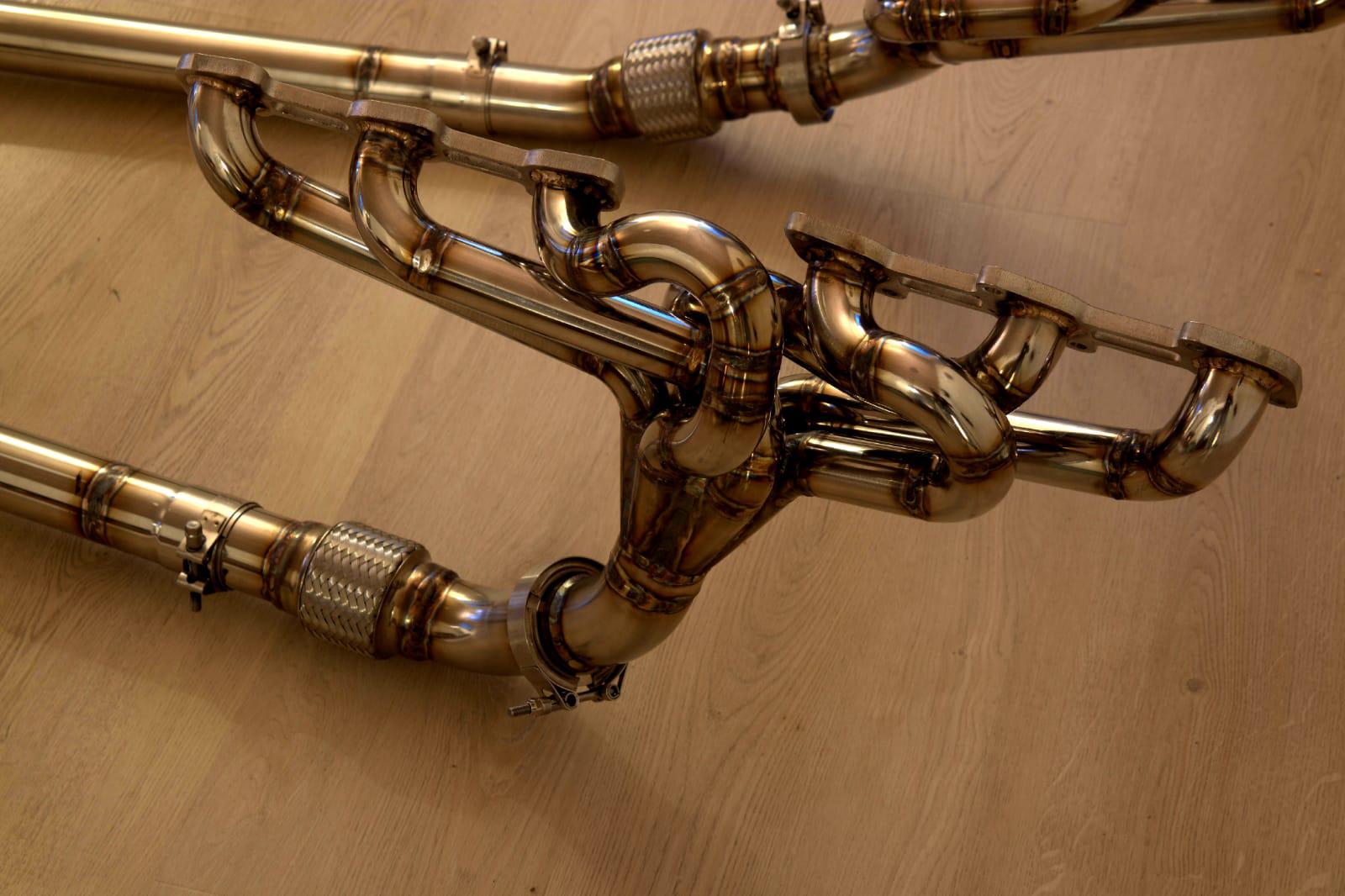

  21. Een update voor 'project uitlaat': gisterem kon de V12 voor het eerst uitademen door het nieuwe systeem. Ik ben niet geheel ontevreden... 😇 WhatsApp Video 2023-12-04 at 18.38.11.mp4 WhatsApp Video 2023-12-04 at 18.41.59.mp4
