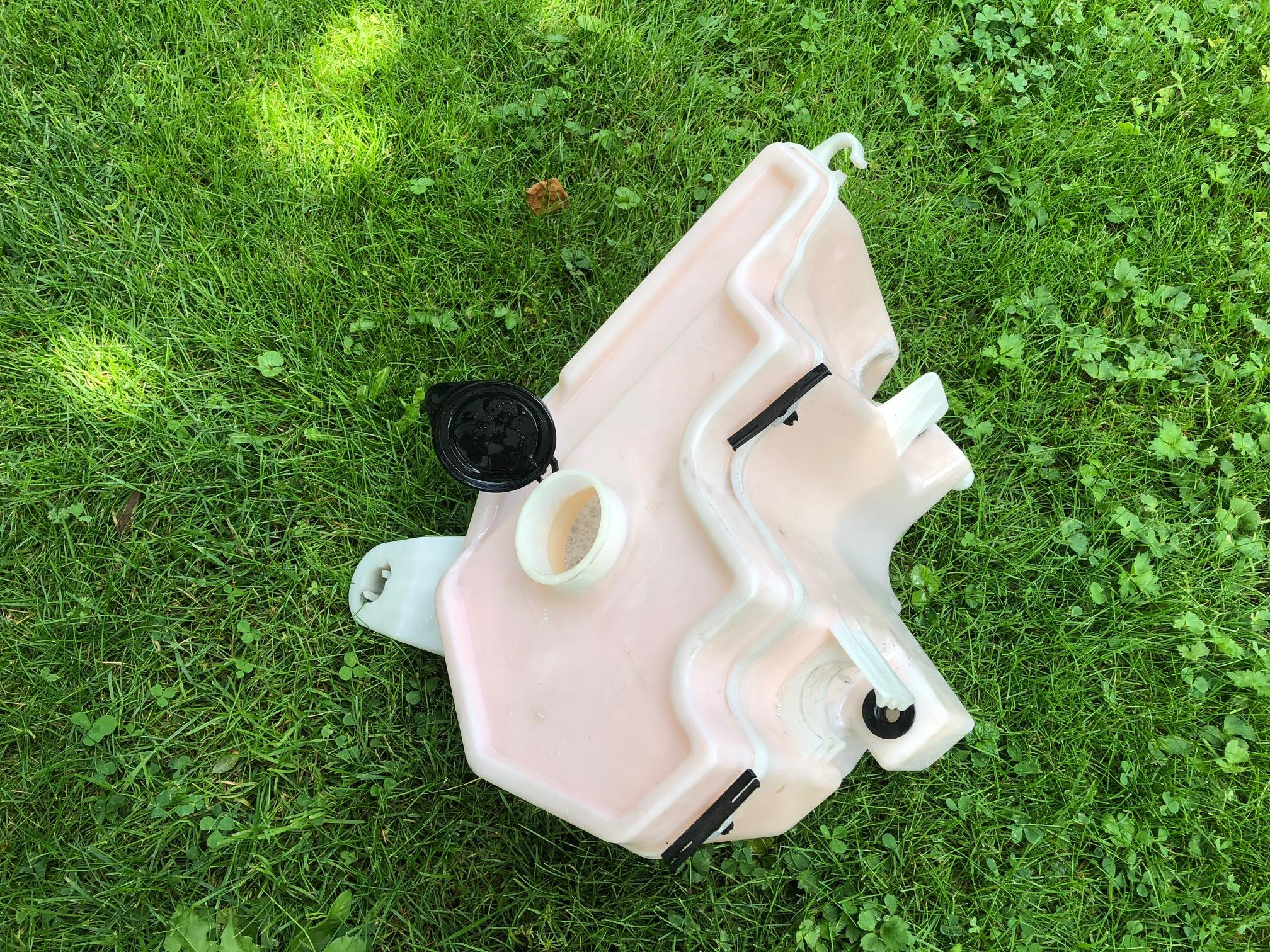

  6. De OEM zit er in. Maarrrrrr........lekt ook bij het slangetje.. Optisch identiek, maar klemt gewoon niet genoeg. Oplossing dealer: gehele slang naar de sproeiers vervangen 🤣 Ik heb het klemmetje eraf geknipt en het slangetje rechtstreeks op 't pompje geschoven. Na een warm ritje deed de sproeier nog steeds wat ie moet doen! 👍
  7. Had ik toch de zoekfunctie moeten gebruiken 😄 Ik laat wel weten hoe het gelopen is.

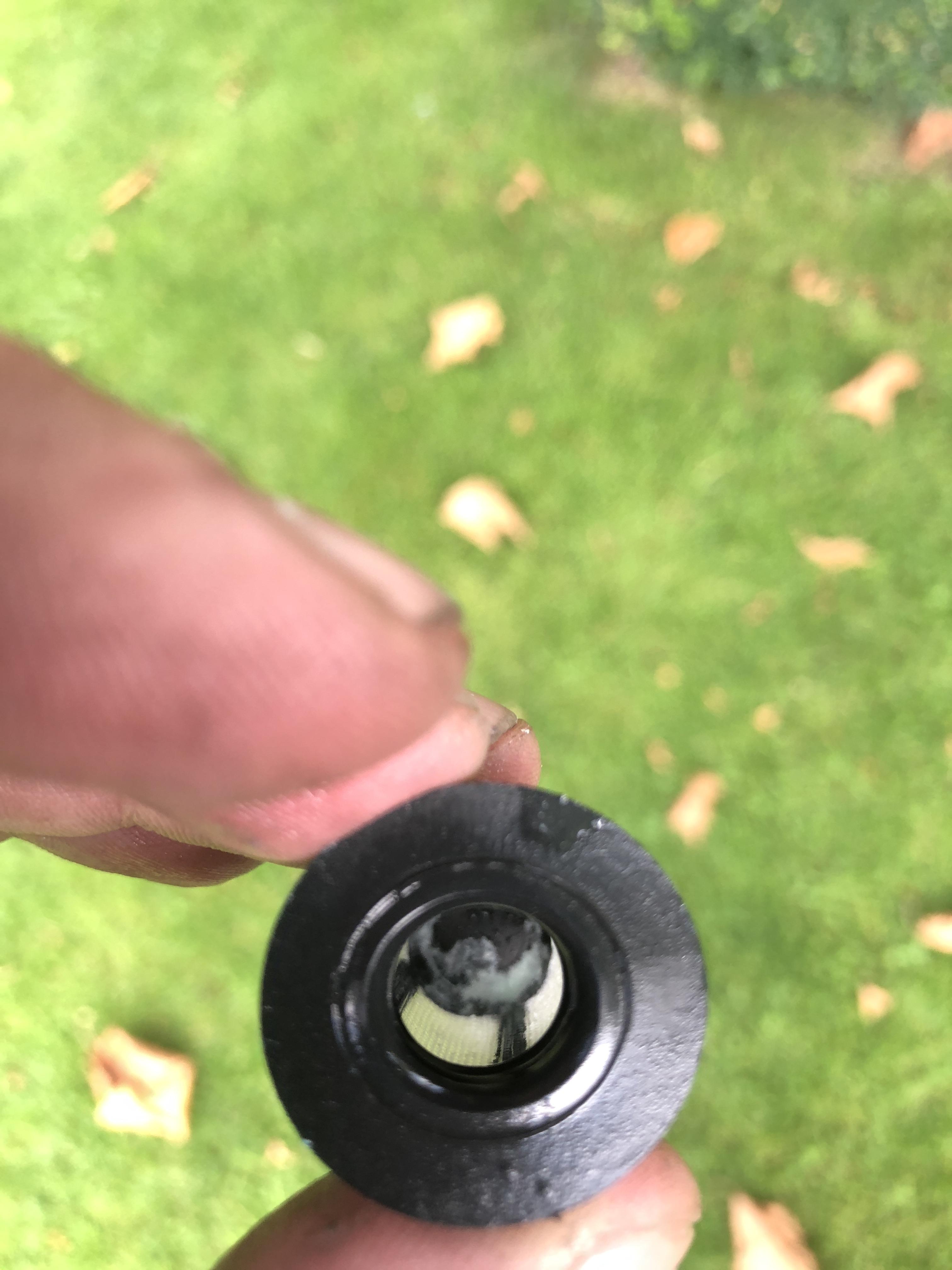

  8. Pompje besteld maar lekt als de ziekte....nippeltje is toch anders en sluit niet goed af. Dus morgen even langs Herr BMW..... Dan ook maar het reservoir eruit om schoon te maken en het filterjte (van de koplampsproeiers) ook even uit te blazen. Ik zag overigens geen filter bij de ruitensproeier pomp.....
  9. Dank voor de tip. Voor die prijs kan ik in ieder geval elimineren....
  10. Sinds afgelopen week doet de ruitensproeier moeilijk. Na een koude start gewoon werken en de eerste 20 minuten of zo ook nog. Sproeit dan ook uit alle openingen. En als dan de motor op temperatuur is, en het lekker warm onder de motorkap wordt, niet meer. Ik hoor het elektromotortje dan ook niet draaien. Reservoir is voldoende gevuld. Ik zag wel wat schilfertroep rondzwieren tijdens het bijvullen (zit er ergens nog een filtertje?). Los contact? Sproeiermotor te warm? ???? Graag jullie ideeën.
