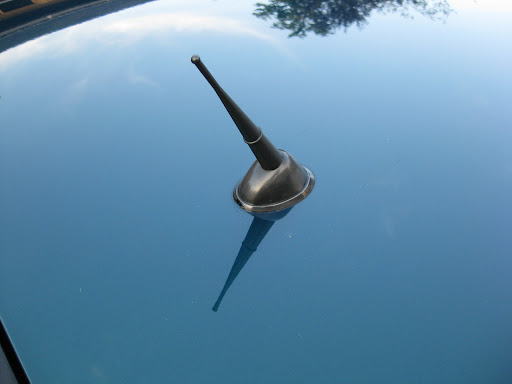

Ik meen me te herinneren dat je die er zo af kan draaien. Volgens mij kun je hier zelfs de schroefdraad zien zitten:
Zie hier voor de bron van deze afbeelding.
Speciaal voor Ruud: Nachrüstsatz Kurzstabantenne.
Antenne kun je idd gewoon schroeven.
Volgens mij kun je hier zelfs de schroefdraad zien zitten:...
Da's een roadster antenne :thumbup:. Coupe antenne ziet er zo uit
