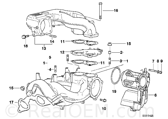

het is een 1.8 of 1.9? Kan ook dat je luchtinlaatpakking niet goed meer is en valse lucht hapt. Meestal in combi met onrustig stationair lopen.
