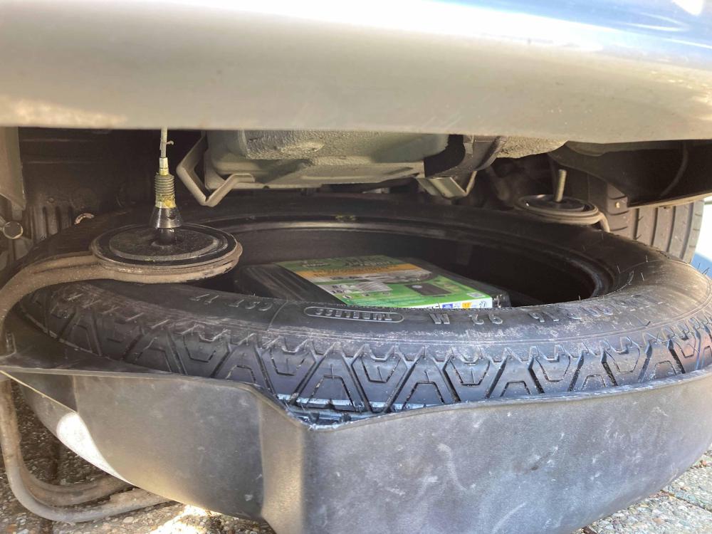

Hoi Z3-ers,
Misschien is het al een bekende fix, maar ik heb mijn oude reservewiel vervangen door een reparatiesetje. Dat setje heb ik niet opgeborgen ergens in de auto, maar in de reservewielbak onder de auto. Ik vroeg een lokale bandenspecialist om even de velg uit de band te halen. Het reparatiesetje past mooi in de vrijgekomen ruimte en ligt goed beschermd in de oude band. Doordat de oude band er nog in ligt, zit de wielbak nog steeds stevig in het frame en ligt niet te rammelen door hobbels of rijwind.
Mocht je het interessant vinden om te zien hoe alles er origineel uitziet onder je Z3 en wat ik precies heb gedaan, check dan mijn filmpje op YouTube:
https://youtu.be/jNqvKu8z-4Q
Geniet van je Z!
  • Reacties 1
Het filmpje even bekeken, je reservewiel zag er nog goed uit. Bij mij beide vergaand verroest...Velg eraf scheelt weer een paar kilootjes 🙂
