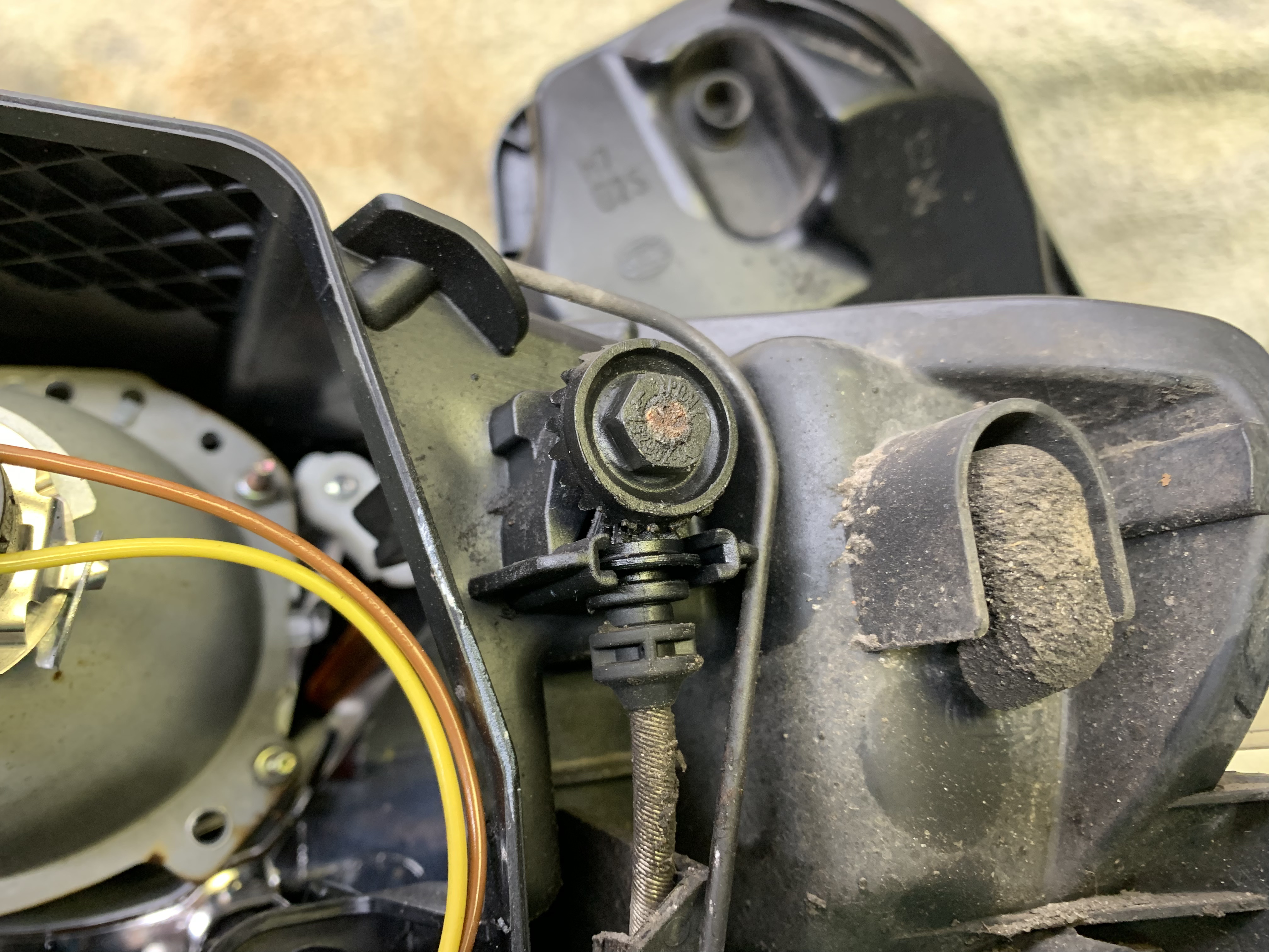

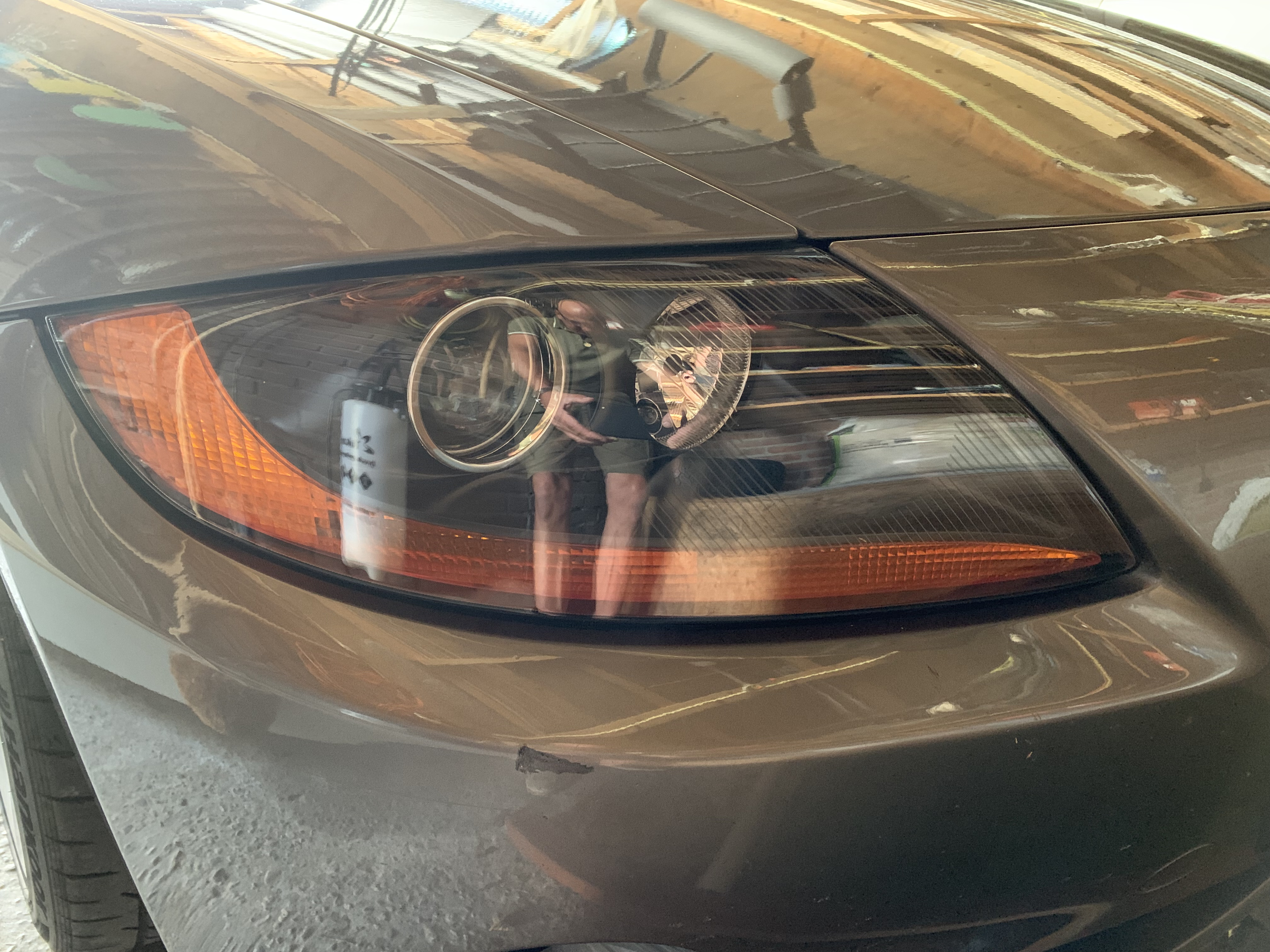

Beste Ruud en forumleden,
Ik kom even terug op mijn vorige toezegging inzake het eindresultaat.
Afgelopen week zijn de nieuwe koplampen gemonteerd en de Z4 is weer door de APK. Ik ben er zeer tevreden mee, het was zeker mis met de oude koplampen.
De oorzaak bij de oude lampen is het weigeren van de vertanding van de handverstellingen. Deze bediening worden over gebracht via haakse tandwieltjes en een onderdeel die gebroken was.
Een vorige eigenaar kwam dit ook tegen bij vermoedelijk een APK en heeft met behulp van twee wiggen, een tyrap en een plankje hout de linker koplamp "hersteld" voor de APK. Zeer amateuristisch.
Zie hiervoor de foto's waarbij de voorwerpen rood omcirkeld zijn.
De reparatie, inclusief het demonteren en monteren van de bumper heeft Euro 1420,= gekost.
Dit was mijn grootste investering tot nu toe.
