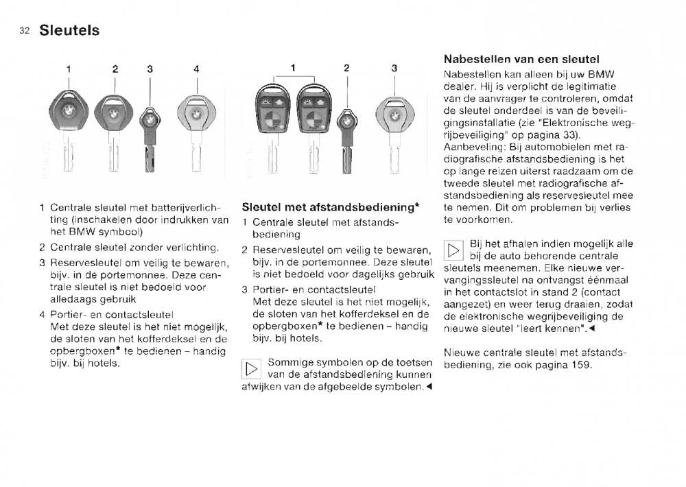

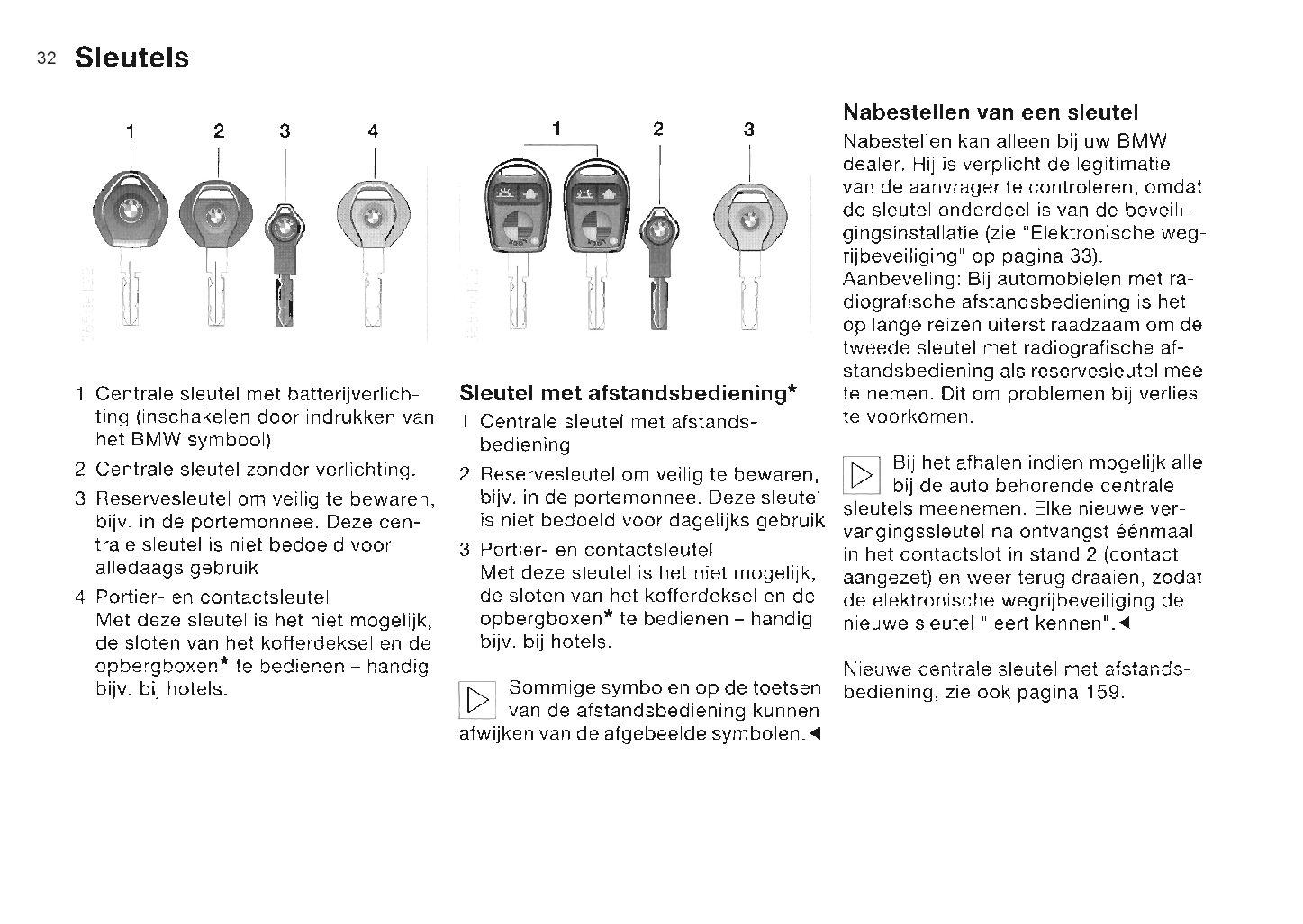

Dit zijn de sleutels die erbij horen afbeelding is uit het instructieboekje als hij er oud uit ziet zal het wel de goede sleutel zijn.
Links zonder AB rechts met Afstandbediening
alleen in de eerste 2 zit een printplaat met transponder deze moet contact maken met je EwS ,deze hoor je klikken als je de sleutel omdraait in je contactslot.Verder gaat mijn kennis ook niet ben ook nog bezig een nieuwe sleutel in te leren anders even een belletje naar ruud in reeuwijk.
O, wacht even, ik heb 1 sleutel met drukknoppen, geen twee. Die EwS zit ergens achter het dashboard neem ik aan? Ik zal eens luisteren.
