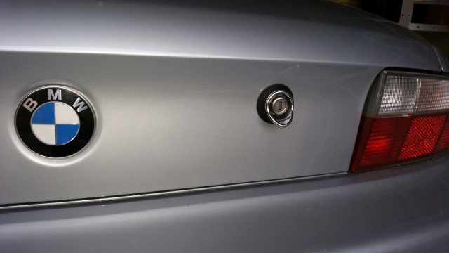

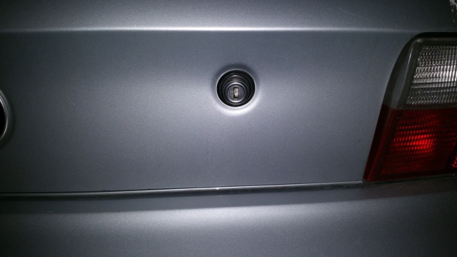

Ik heb deze week een face lift adapter in de kofferbak sluiting gemaakt om hem wat handiger te openen dus om meer grip te krijgen ik zal het met foto's duidelijker maken.

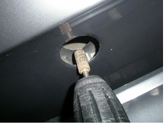

nog 2 foto's kon ik in het vorige niet meer bijzetten
Volgorde van werken.
1 verwijderen afdekplaatje
2 uitdrukken van 2 stangetjes
3 uitdraaien 2 bouten m 6 dop 10

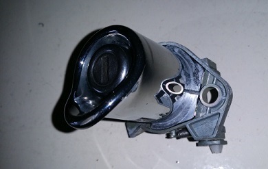

4  uittrekken slot en zwarte kap afhalen
5  nieuwe adapter er op zetten

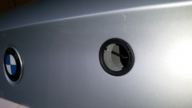

7 afschrijven nieuw gat goed centreren op oude gat
8 gat uit fraisen of vijlen van 4 tot 4,3cm tussen door passen binnengat hoeft niet groot genoeg ik was erg voorzichtig om het gat niet te groot te maken liever een keer te veel gepast maar in de praktijk kan het tot 43 mm is het beste zit lekker strak.
9 rubber plaatsen nadat je het uit gevijlde blanke plaat hebt beschermd met verf
10 slot plaatsen en bouten vastzetten daarna de stangetjes monteren en de afdekplaat en voila het is gebeurd.
van pre tot facelift.
