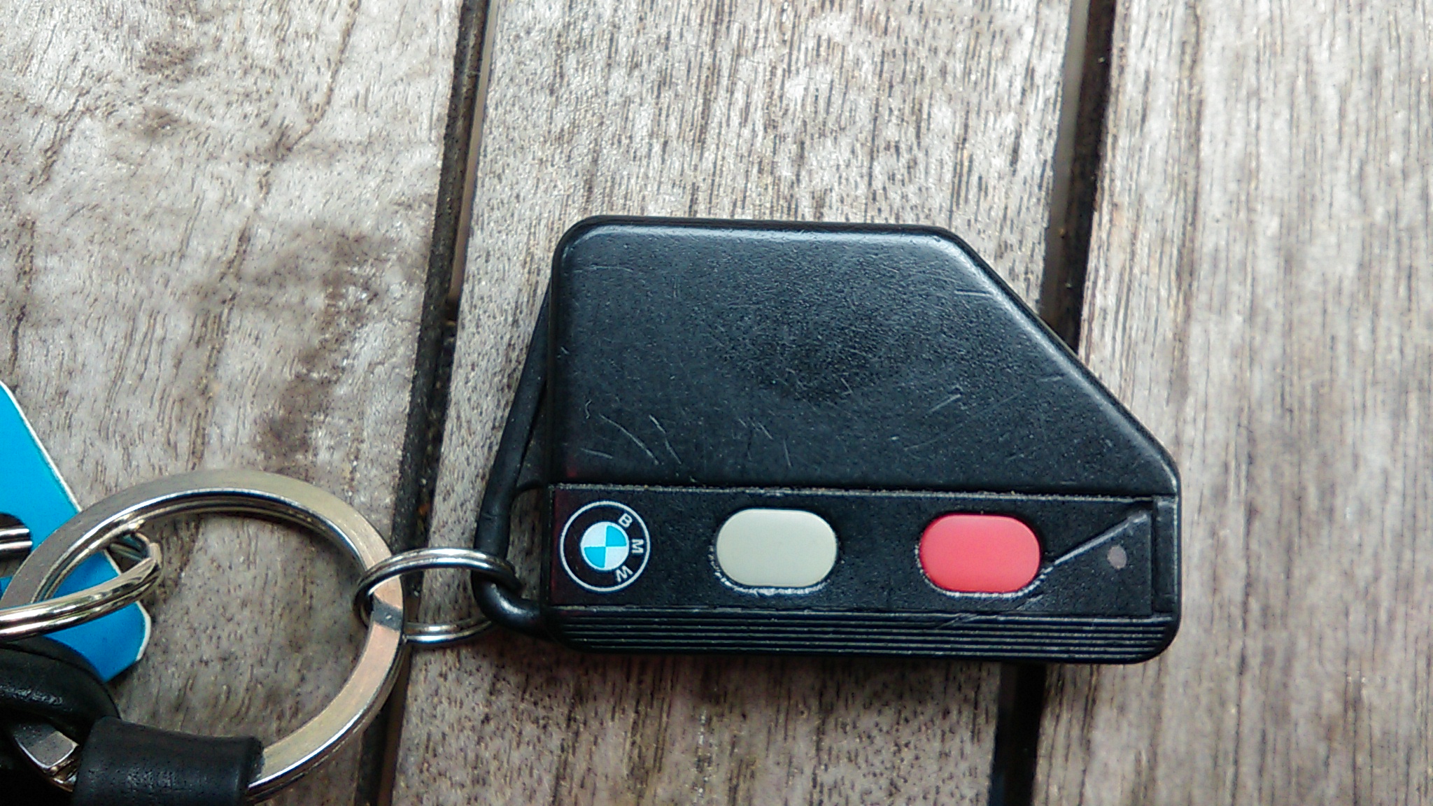

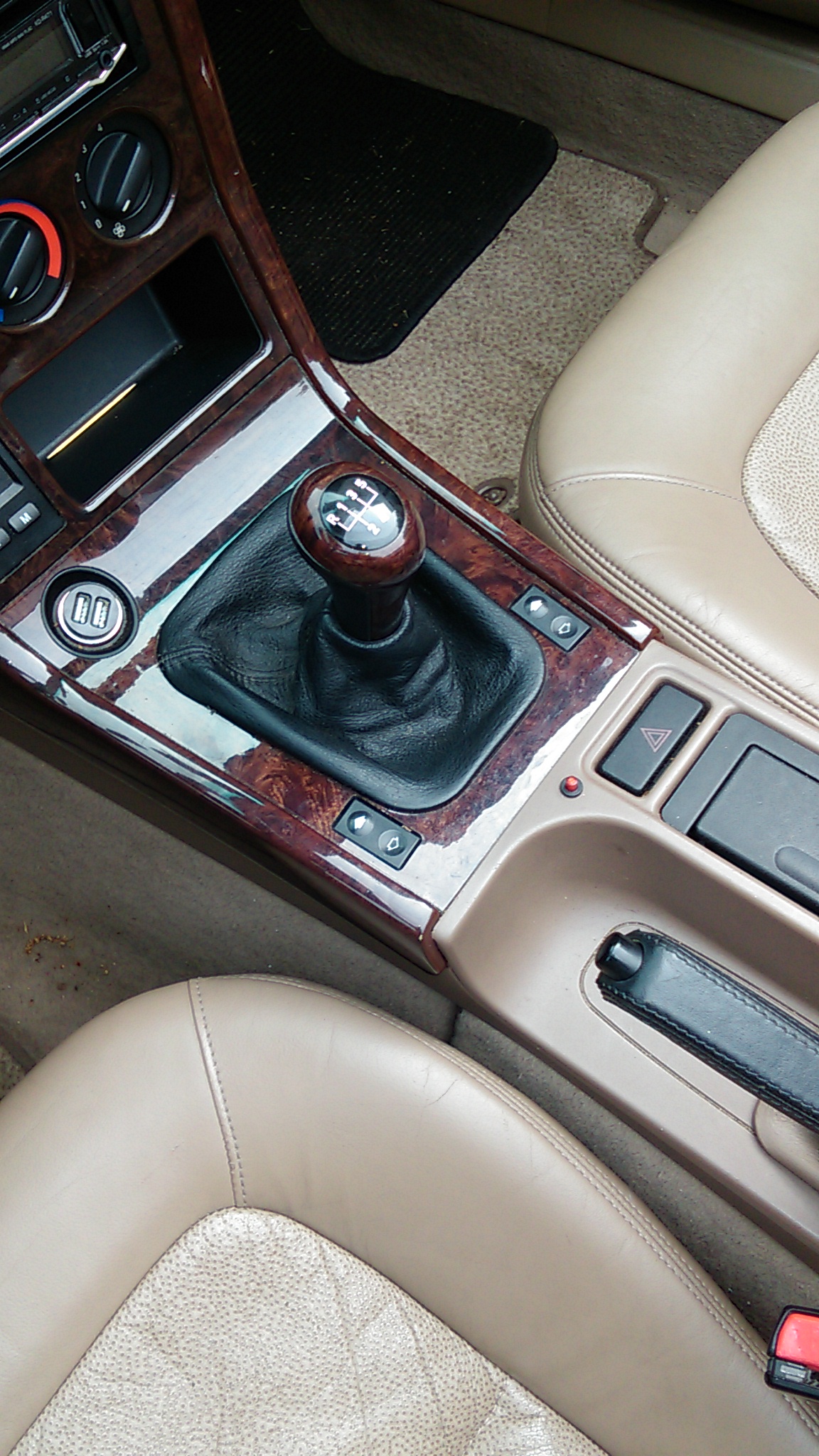

Het batterijtje van de afstandsbediening (zie foto) bleek niet zo goed meer, dus vervangen en rijden maar.

Het diefstalalarm is (of lijkt0 op een Serpistar met een led in middenconsole (handleiding bij Ad Kusters gevonden), maar of dit de brandstofpomp uitschakelt weet ik niet.

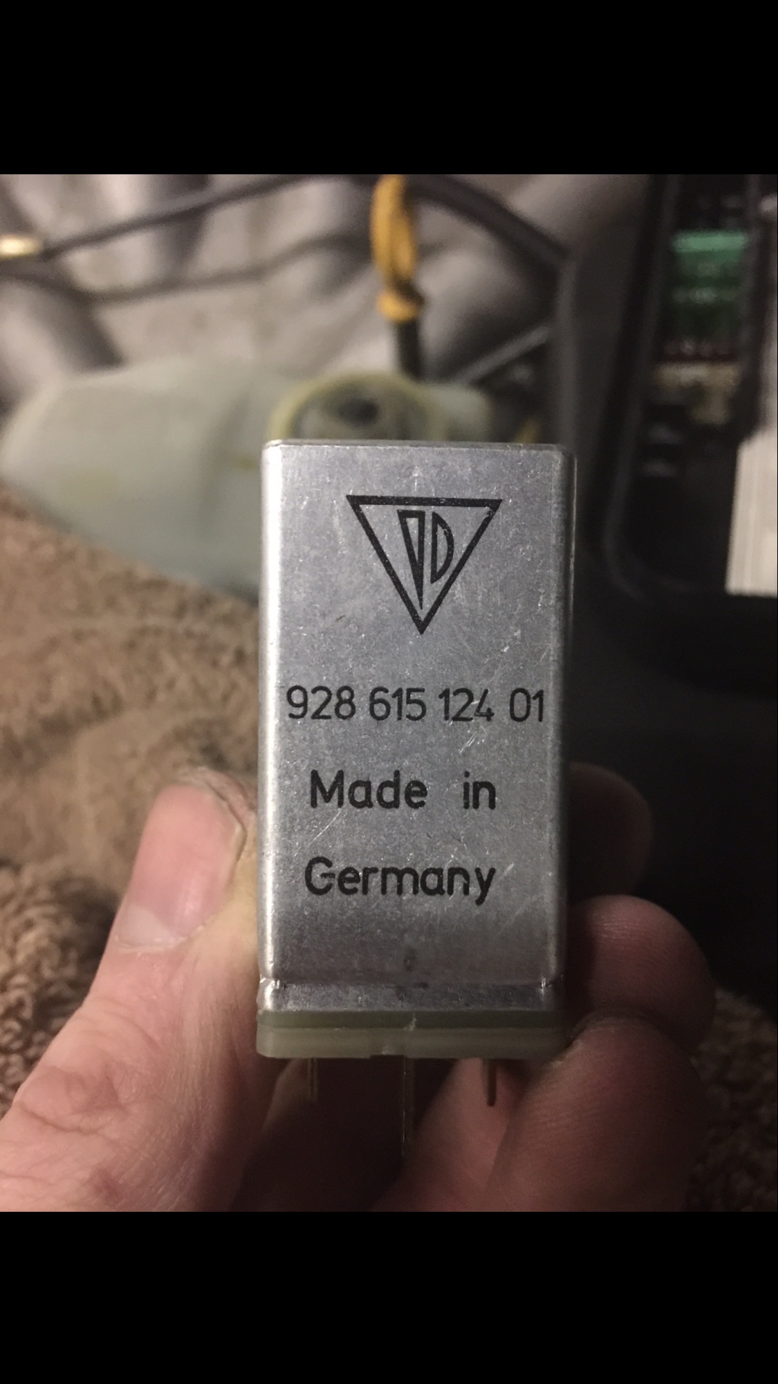

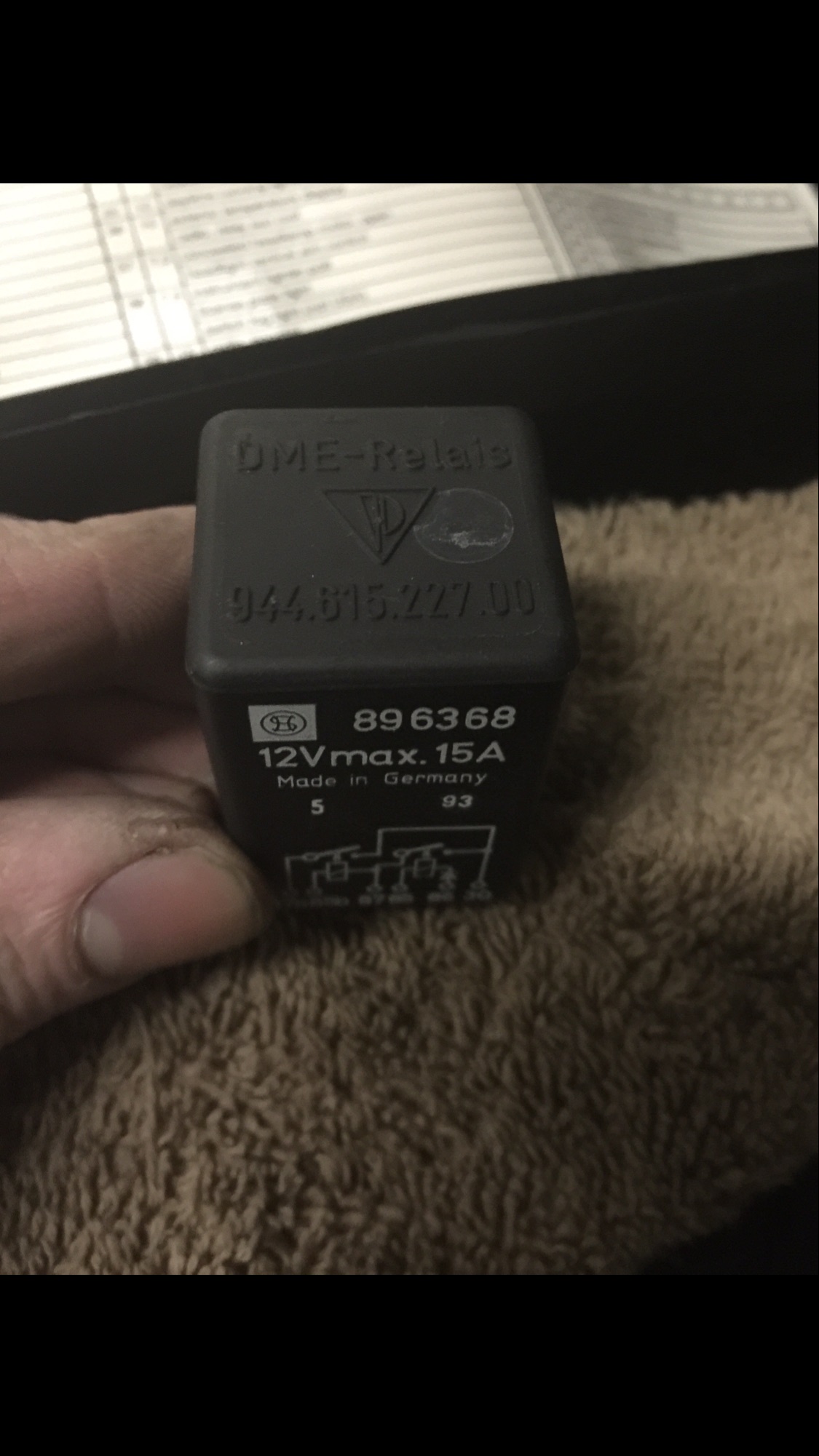

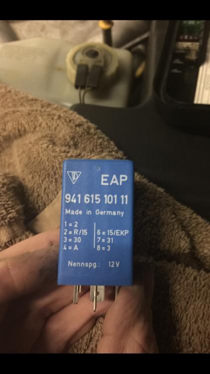

(na lang zoeken en niks te vinden ) -stuk of 5 relais gaan kopen .
En :sHa_biggrin:Probleem gedaan .
enkele foto s van de relais
aangepast door Larsy
Dat is goede info Larsy. Weet je ook welke relais dit zijn (en waar ze zitten)?
Ik heb nu het relais van de brandstofpomp vervangen.
Daarvan waren de contacten verkleurd en enigszins ingebrand, dus vervangen zal zeker zinvol zijn.
