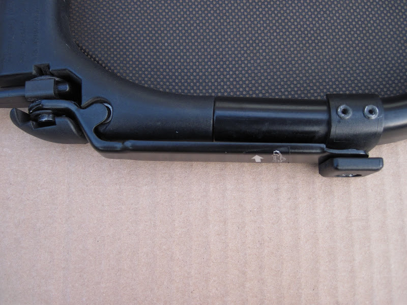

bij mij zag het er zo uit:

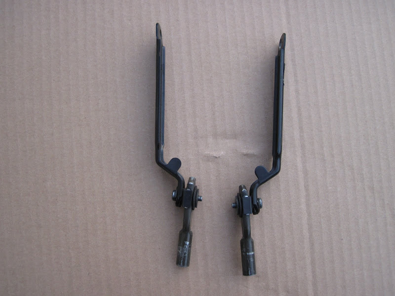

deze hele constructie word per 2 dus geleeverd en niet alleen het onderste gedeelte, gelukkig zijn deze onderdelen niet duur.
het gaat om deze onderdelen:
duidelijk is te zien op de foto hoe de support is afgebroken.
terwijl dat er zo uit moet zien:
deze supports worden per 2 geleverd en dus hoef je niet te letten of het de linker of de rechter is, welke op de tekening met het nummer word aangegeven.

Om de support te vervangen dient het schroefje los gedraaid te worden.
Wanneer de schroef verwijderd word is er een busje te zien en een ringetje welke de afstand houd tussen de support en het windscherm. Raak deze niet kwijt, pas ook op dat het ringetje niet klem komt te zitten aangezien het van plastic is en ik denk makkelijk breekt.
Verwijder hef schroefje en haal de support los, let op de richting van de support dat is op een sticker te zien.
Neem de nieuwe support en plaats deze op het windscherm, plaats het busje in de opening en zorg dat het plastic ringetje tussen de support en het windscherm zit. Draai het schroefje niet te vast.
Doe dit ook met de andere kant. En de support is vervangen en het windscherm is weer in orde.
