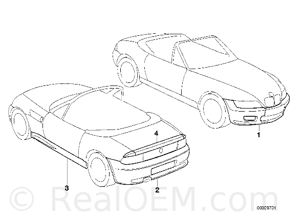

Ik zag via de mooie aanbiedingen topic op ebay een mooie z3 aerodynamica spoilerpakket staan. Nu had ik deze bijna willen bestellen totdat ik erachter kwam dat ik een zzz van april 1996 heb en dit pakket voor modellen vanaf september 1996 van toepassing is. Alleen de bumper heeft een ander partnummer3
undefined
Heeft iemand enig idee of deze "version 2" bumper op mijn zzz 1.8 van april 1996 gaat passen... Een standaard bumper is namelijk geen verschil in een van voor de 9de maand of erna..... lijkt me dat er toch ook weinig anders kan zijn aan deze aerodynamic bumper?

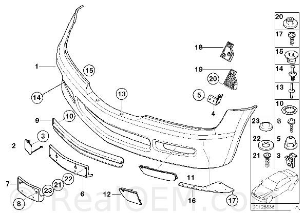

ik zie nu dat er nog wel iets anders is, niet aan de bumper maar er is een andere soort "groef" zie nr 4 en 18/19
hij past :rolleyes: auto gaat nu naar een vriend van me toe die gaat alle deuken en lakschade wegwerken, en over 2 weken word de auto helemaal gespoten :thumbup:
