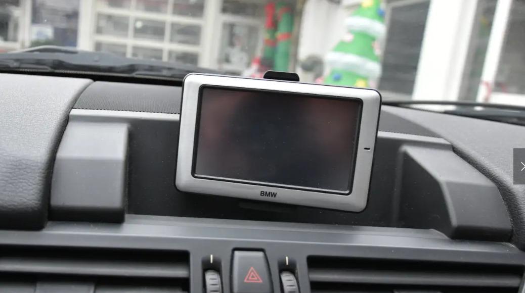

  2. Ik ben op zoek naar dit bakje om een losse navigatie in te bevestigen. Iemand een idee hoe dit heet en waar dit te koop zou zijn??
