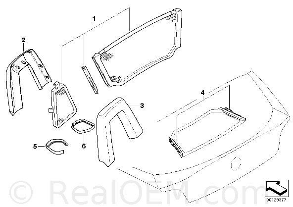

Benodigde onderdelen: BMW wil je laten geloven dat je veel meer onderdelen nodig hebt dan daadwerkelijk het geval is. Volgens BMW heb je zo'n beetje al deze onderdelen nodig:
Dat is nadrukkelijk niet waar, tenzij je echt als een bezetene te werk gaat bij het demonteren van de rolbeugelkappen.
Als je een beetje met beleid werkt en het wel gelooft met de montage in de kofferbak volstaat no. 1. Dat is dus:
  • schermpjes voor in de rolbeugels;
  • montagebeugeltjes voor het grote scherm (en als je ze er niet bij krijgt: 4x torx 25: 20 mm lang, 4 mm diameter); en
  • het grote scherm.
Als je dan toch twijfelt: koop alleen de voorkanten (2x no. 2) erbij.
