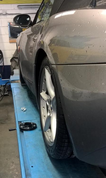

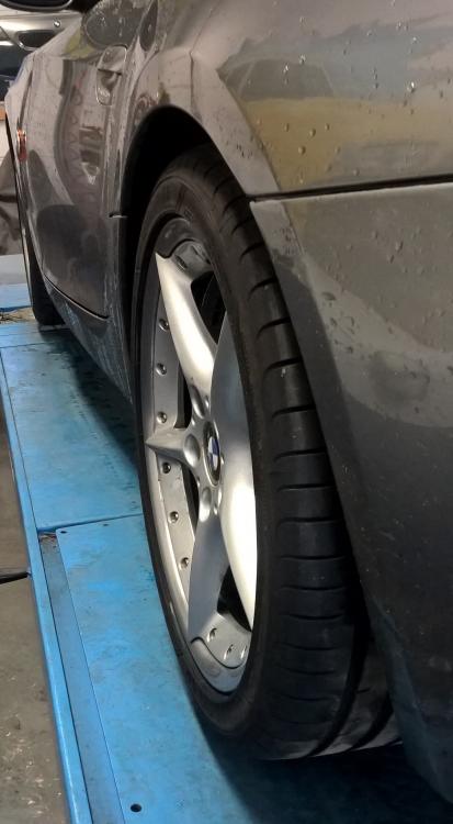

Ik heb zwarte laten plaatsen vandaag. Erg dik.
Voor:
Na:
Aan beide kanten 2cm verbreed, dus het systeem toegepast dat eerst de verbreder wordt vastgebout, daarrna het wiel daar op.
Rechts is zit de wielkast nu erg vol, zeker weten dat 2cm per kant moet kunnen? Ik heb M-onderstel.
