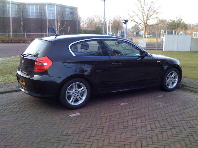

Daar hoort 225/50-16 op, zitten er bij mij ook op, als winterset voor de 1.
225/50-16 is wel een "exotische" maat, dus zal duurder zijn dan de zeer gangbare 205/55-16.

Op de 1 rijd ik normaal met runflats in 205/50-17 voor en 225/45-17 achter (Pirelli's Eufori@) . De 16" 225/50-16's rondom op de 1 rijden wolliger, daar zitten Bridgestone's op (non run-flat).
