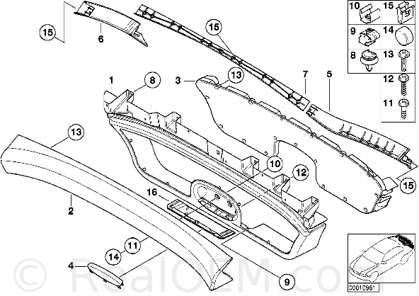

Je zal het denk ik zelf ook al bekeken hebben in ETK etc.
Misschien heb je hier wat aan.

Het is gelukt :fiew:!
Viel allemaal erg mee. Er zaten idd geen schroeven meer in.
Ik heb geen gereedschap gebruikt, gewoon je vingers erachter
en dan wat kracht zetten, ging verbazend gemakkelijk.
Meer kan ik er niet over zeggen, zo simpel was het (bij mij).
Vervolgens met een dopschroevendraaier 2 moertjes losdraaien
en dan kan je de het handvat er zo uit halen...
Ik kan nu geen foto's uploaden, zal dat komende week ff doen,
dan kan je zien hoe de pluggen (of hoe noem je ze) eruit zien.
Thanks for the pics! :console:
Zo te zien inderdaad wel te doen, vooral nu op de eerste foto duidelijk is waar die witte pluggen zitten.
