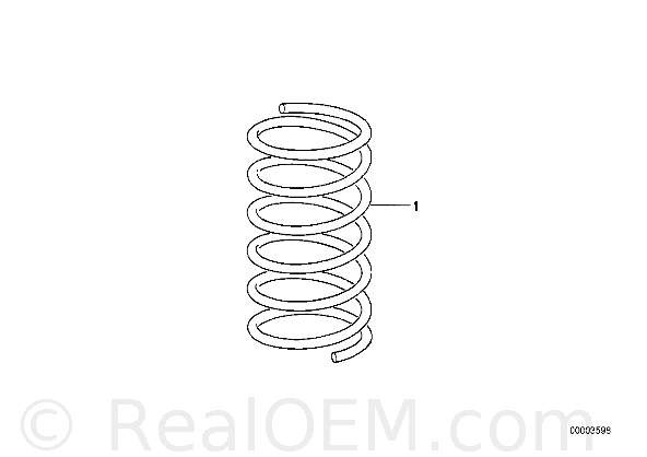

Nummer van de voorste veren: 31 33 1 090 767
Ik krijg in ieder geval geen z3 onderdeel te zien maar van een e36...
realoem.com
Het ziet er niet naar uit dat het een m veer is. Er staat bij de omschrijving "COIL SPRING", jij zou een veer moeten hebben met nummer 31331090765. (FOR VEHICLES WITH LOW-SLUNG M SPORTS SUSPENSION OR MOTORSPORT SUSPENSION ONLY APPLIES TO AIR CONDITION)
Maar wat me opvalt is dat deze veren bedoeld zijn voor onder andere een 316 tot een 320! :party:
En aangezien jij een 2.8 hebt.... Dan zou daar weleens de fout in kunnen zitten. :rolleyes:
Misschien heb je hier wat aan !!! :rolleyes:
