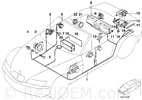

Op de tekening te zien mag je met kop en kont in de koffer duiken en die is zo klein dat je dat alleen moet doen en niet met Veerle ;)
maar bovenstaande is wat ik zo snel kon vinden.
