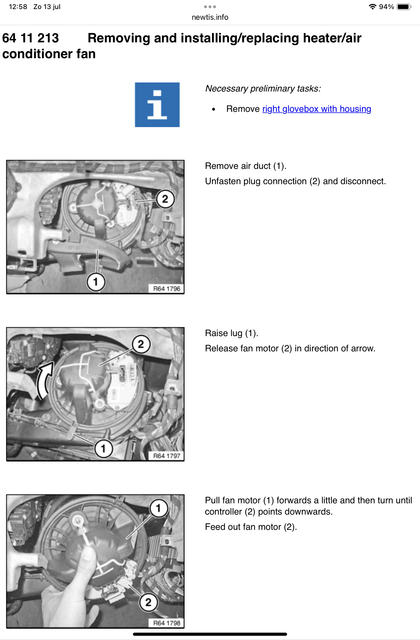

Is er iemand die zelf de kachelventilator heeft vervangen? Kan wel enkele wazige YouTube filmpjes vinden maar geen duidelijke how to. Hij zit in ieder geval achter het handschoenkastje.
Bij ons deed de ventilator het helemaal niet meer. Zit idd acht handschoenen vak. Bij ons heeft de garage gelijk de temperature regelaar (egel?) vervangen omdat deze elkaar kapot kunnen maken. Volgens de garage. Koste 412 euri.
