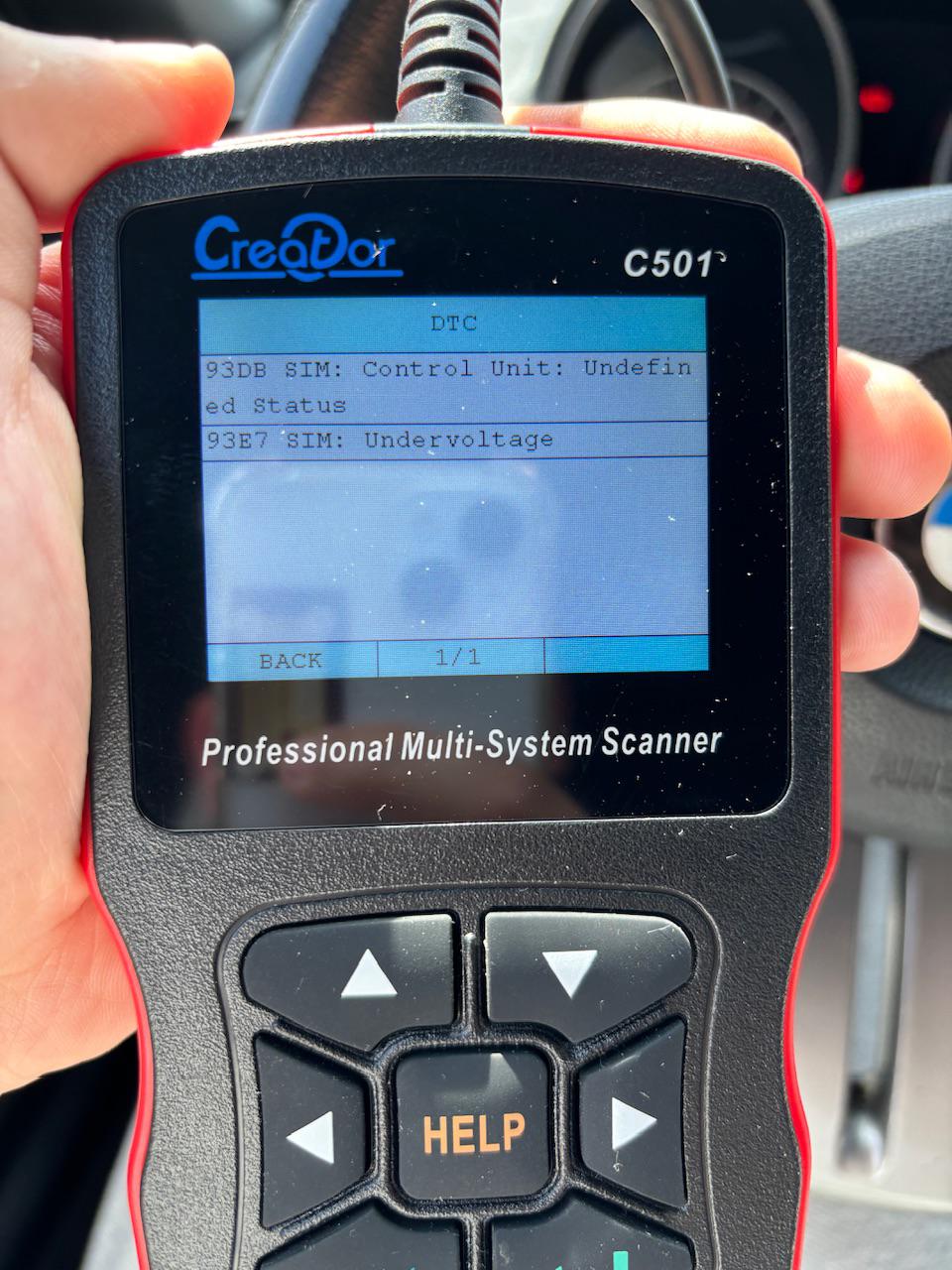

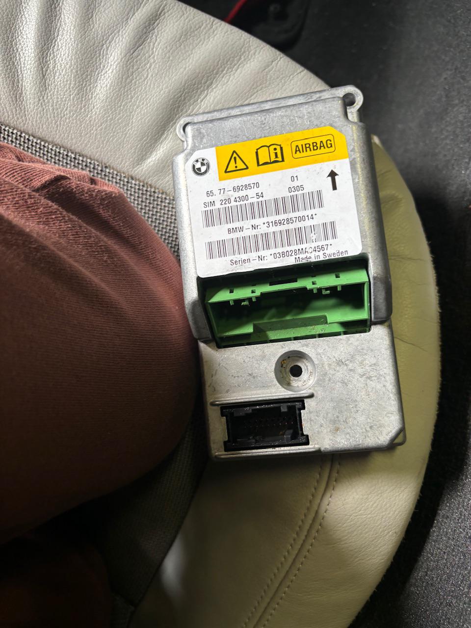

Ook ik heb in mijn BMW Z4 e85 uit 2003 een airbaglampje branden. Voor APK geen probleem maar het begint toch te kriebelen om het op te lossen. Inmiddels ben ik erover uit dat het de hoofdmodule moet zijn. Nu is mijn module niet te vinden op Ebay, en zowel, dan voor een gigantisch bedrag. Nu bied ook iemand zich aan op Ebay in Polen om de airbag module op te sturen, en te repareren. Mijn vraag is, hebben jullie hier al meer over gehoord of ervaringen mee? Of hebben jullie nog andere oplossingen?

Hallo, ik heb hetzelfde probleem met de module. Heb je zelf deze eruit gehaald? Er schijnt in het oosten van het land een bedrijf te zitten die de module kan repareren. Als ik die van mij eruit heb breng ik hem daar naartoe.
Ik hoor graag van je of je de module er zelf hebt uitgehaald.
Groet Chris
