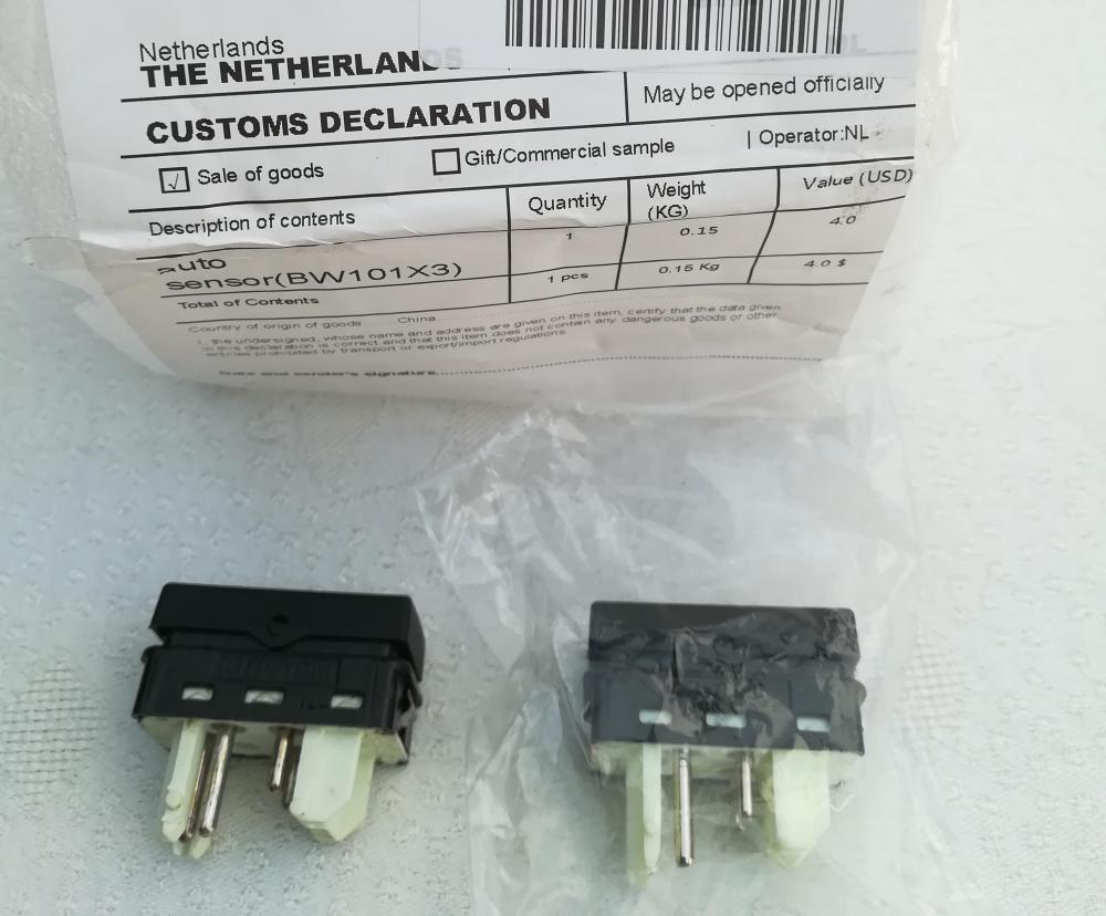

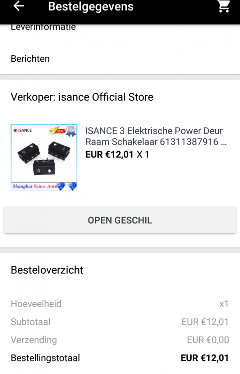

Wat laat om hier te reageren maar nieuw topic vanwege schakelaar lijkt me ook niet handig. Mijn rechter schakelaar liet het vaak afweten en hier gevonden hoe te demonteren. Heb schakelaar helemaal open gemaakt en het verende plaatje erin was verkleurd (hitte) en paar x weer iets veerkracht kunnen geven maar was lapwerk. Als hij kuren had, pookhoes omhoog en schakelaar ondersteunen en hard drukken hielp dan. Nu via chinees A..... E gezocht omdat de BMW dealer er hier 75€ voor vraagt. Gevonden bij A.... E en 3 stuks voor 12€ (gratis verzenden) aanbieding, dus gok genomen en 1,5 week later warempel spul al in huis. Werkt perfect zelf lampje erin werkt. Sommigen zullen huiveren bij chinees imitatie maar ik ga echt geen 75€ neerleggen voor zoiets. Ze werken perfect en voor dat geld verwacht ik niet dat ze het ook 23 jaar volbouden zoals origineel maar  boeien als ze over 5 of tien jaar stoppen, dan heb ik nog een paar.
