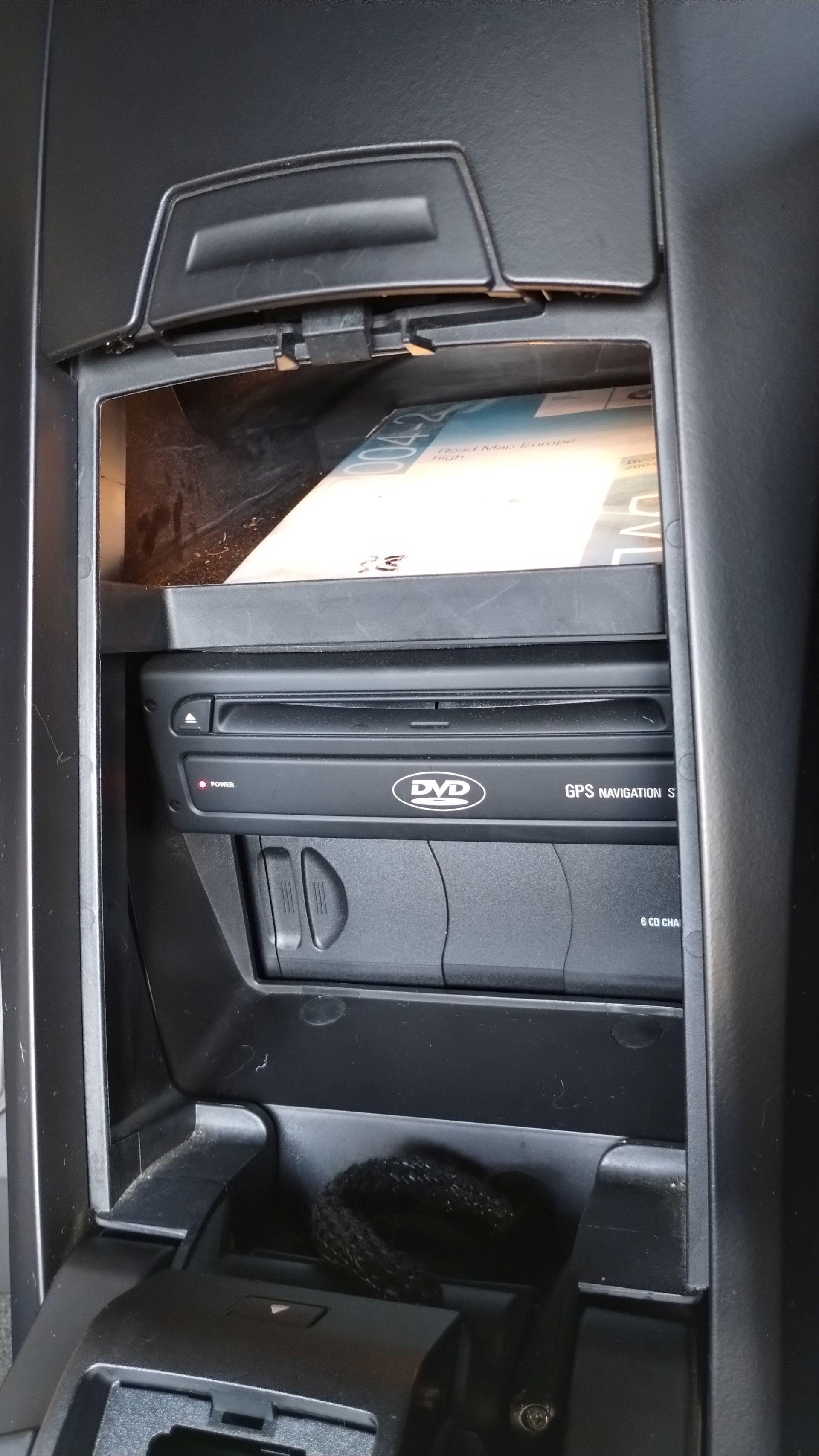

Hallo allen,
Op dit moment heb ik (nog wel) een cd changer en navi in de ruimte aan de achterzijde zitten.
De navi is antiek, de cd changer werkt niet.
Aangezien de BlueMusic onderweg is, gaan binnenkort de beiden apparaten er uit ten gunste van wat extra bergruimte.
Nu zie ik een plankje zitten boven de navi (zie foto). Op realoem https://www.realoem.com/bmw/enUS/showparts?id=BT51-EUR-06-2004-E85-BMW-Z4_30i&diagId=51_4939 zie ik een lange lijst met opties voor de rear storage.
Volgens mij zou mijn huidige behuizing nummer 2 zijn op de fiche vanwege de extra ruimte rechts voor de cd changer.
Als de beide apparaten verwijderd zijn, blijft er dan gewoon een grote ruimte over of zitten er enorme gaten in waarin je spullen kunt kwijt raken.
Als ik het gewoon kan bekleden met wat vilt, zoals de ruimte bovenin, dan ben ik happy.
Als ik nog losse inserts nodig heb (zoals nummer 4 op het plaatje), dan heb ik geen idee welke ik nodig heb.
Om te voorkomen dat ik de bende 2 keer moet demonteren zou ik graag wat input krijgen of en welke onderdelen ik nu nodig heb.
Alvast bedankt voor alle input.
Gr,
Dennis

Ik ben wel even benieuwd.
Bij mij zit de navi er nog en deze doet het nu niet maar mijn wisselaar is verwijderd en hier heb ik het originele bakje in zitten. Bij mij is de bedoeling dat alles weer werkend terug komt. Volgens mij heb ik nummer 4 onder de navi zitten.
De planing is om komende zaterdag eens flink te gaan schroeven. Dus wordt vervolgd.
Als alles er uit is blijft er een flink gat over. Wat er nu zit is alleen het frontje.
Er is dus een andere, volledig gesloten, storage container nodig.
