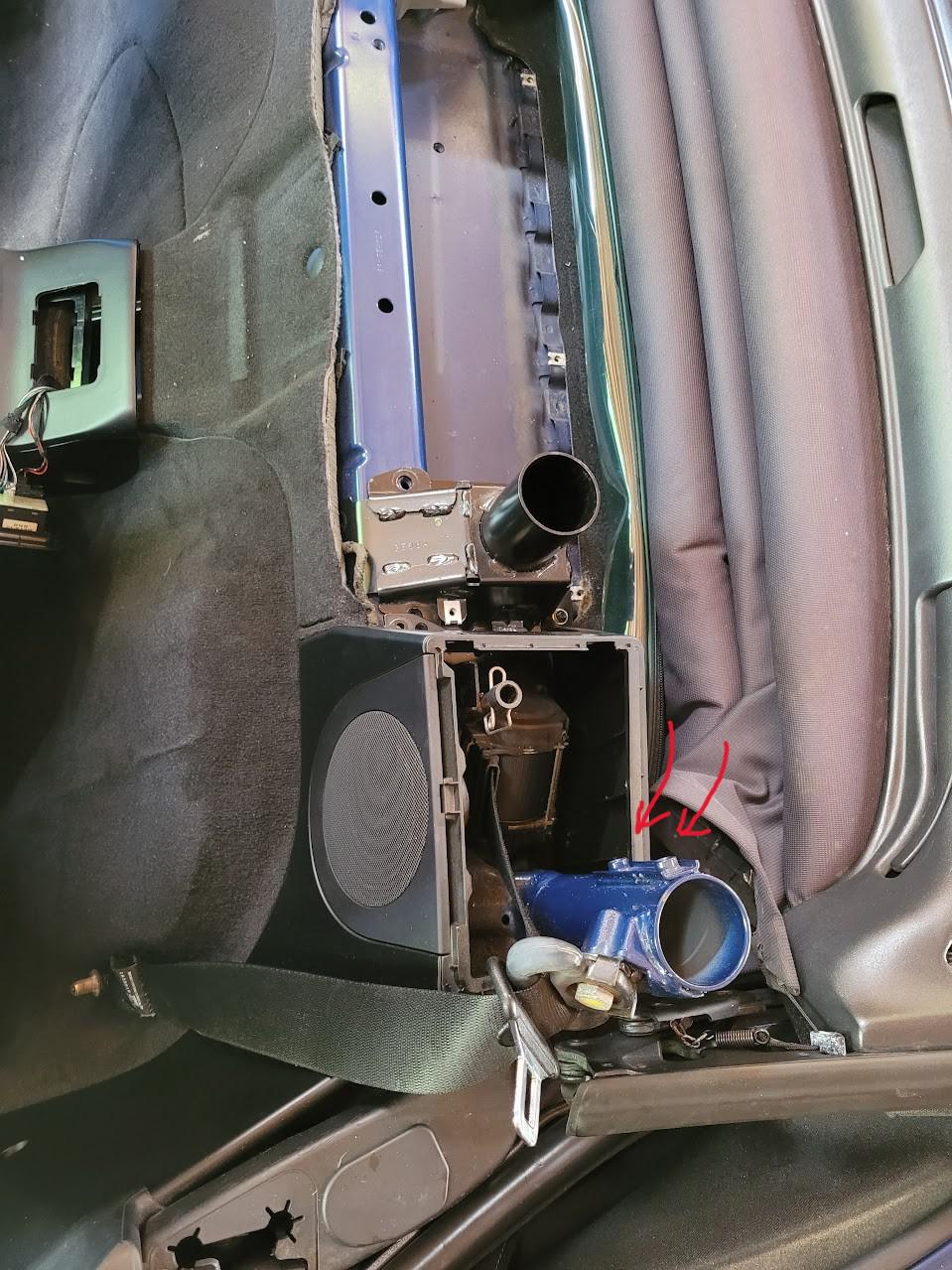

Wie kan mij vertellen hoe ik de rolbeugel moet verwijderen?
Ik heb de twee schroeven aan de buitenkant eruit gehaald maar er zit geen beweging in of is het een kwestie van heel veel kracht zetten?

Jep. Het binnenwerk van het bagagebakje moet eruit. Daarna is hij er makkelijk uit te tillen, dus geen grote kracht, maar veel schroefjes draaien nodig ;)
Gentry
Ah, mijn antwoord was dus incompleet. Is ook al weer tijdje geleden... Ik weet niet waarom ze je eruit haalt maar als je ze permanent wilt verwijderen weet dan je ook andere middenkastjes etc nodig he
Pim1200
Met jullie adviezen is het helemaal gelukt en viel het eigenlijk wel mee. Bedankt allemaal.
