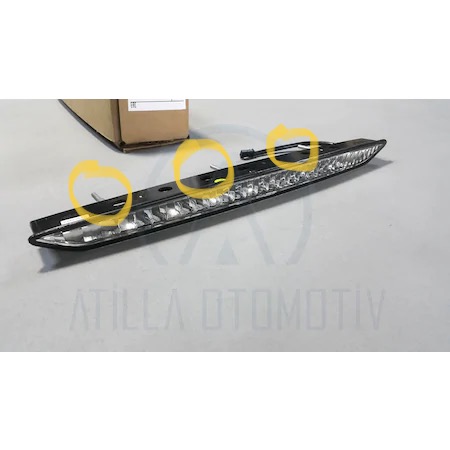

Ik zag al wat langer dat mijn 3de remlicht wat scheurtjes vertoonde en in de winter tijd een mooi klusjes alles los te maken.
ik weet niet wie dit vroeger gemonteerd heeft maar als vul ringen zijn stalen moeren gebruikt , niet zoals het hoort , echt dom. Zie gele markering op foto
nu wil ik dat graag maken. Denk dat het kunstof busjes moeten zijn ??? Wie weet dat , ik heb een 3D printer dus als ik de maten weet kan ik ze ook maken als ze niet meer te koop zijn
  • Reacties 4
Je hebt drie keer een veertje en toch een moertje nodig. Nummers 2 en 3 op de tekening (onderdeelnummers eronder):
De prijzen zijn zowaar geen kattenpis, maar Ekris denkt er gelukkig nog wel aan te kunnen komen:
Ik zou normaal zeggen, beter duur dan niet te koop... Maar hallo, wat een prijzen zeg. Moet zeggen dat ik me wel een beetje begin te ergeren aan hoe de prijzen van BMW onderdelen extreem stijgen naar mate de auto ouder wordt.
Maar zeker bedankt , het is dus geen vul dop maar een veer , lijkt met logisch, waarom bmw Dan zo veel op moet verdienen is altijd vreemd  , veertjes kosten niet veel
ik ga het gelijk bestellen
rene
Let bij montage er wel goed op dat je de moertjes niet te vast aandraait want dan komt er door de veertjes teveel spanning op het kunststof hetgeen weer de barsten veroorzaakt 😉
