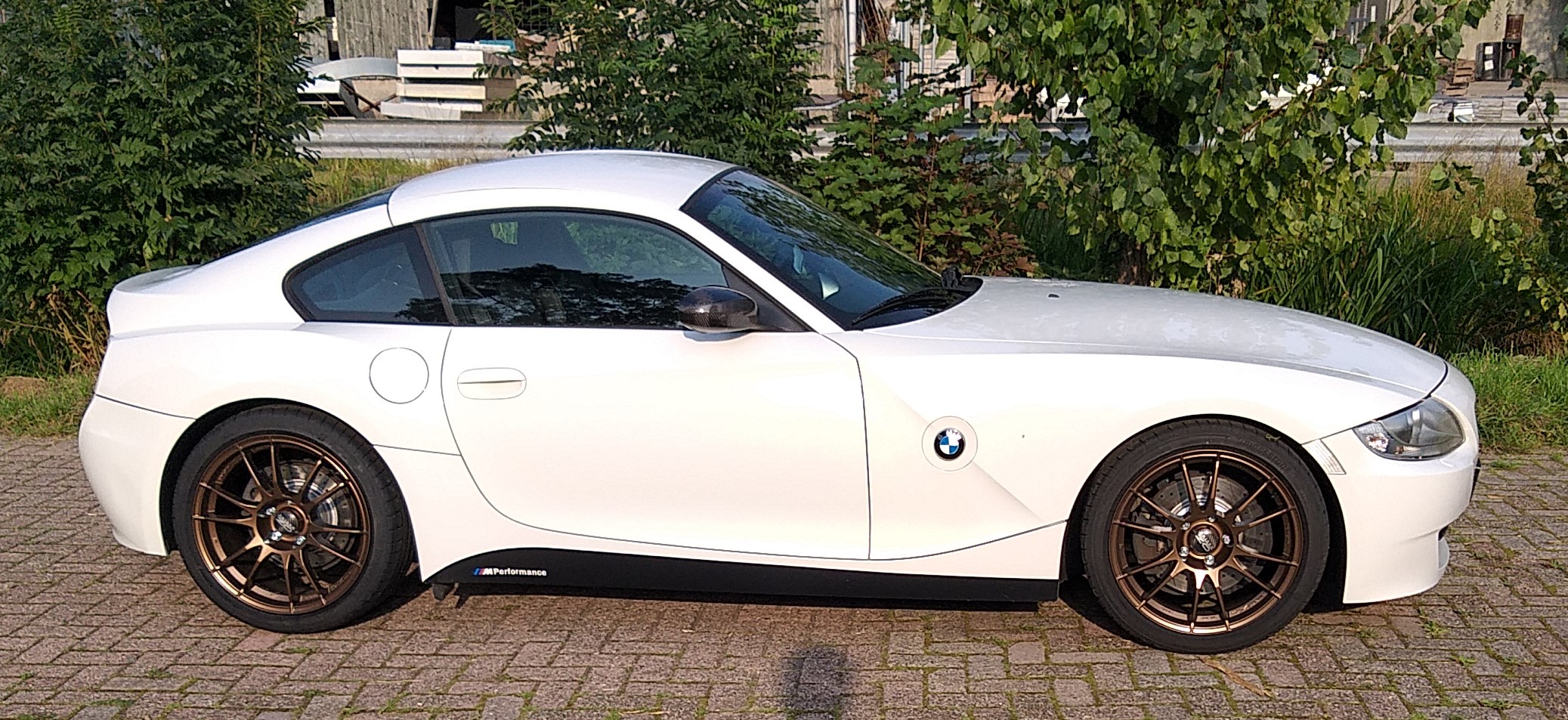

Ik heb me suf gezocht over info en voorbeelden, ook op Amerikaanse en Duitse sites. Ben zelf voor 18 inch gegaan, want vind 19 te groot op een Z4 Coupe. Hoewel ik sommige BBS wielen erg mooi vind, zijn die toch wel erg duur wat mij betreft. Ook wilde ik heel graag brons. Ben uiteindelijk bij Ultraleggera's uitgekomen. Met de nieuwe Bridgestone Potenza Sport. Ik heb al een M onderstel, dus vond verder verlagen niet nodig.
aangepast door Arnoldone
Zo in het zonnetje ziet het er heel anders uit dan de foto in je voorsteltopic. Heeft wel wat dat wit met brons.
