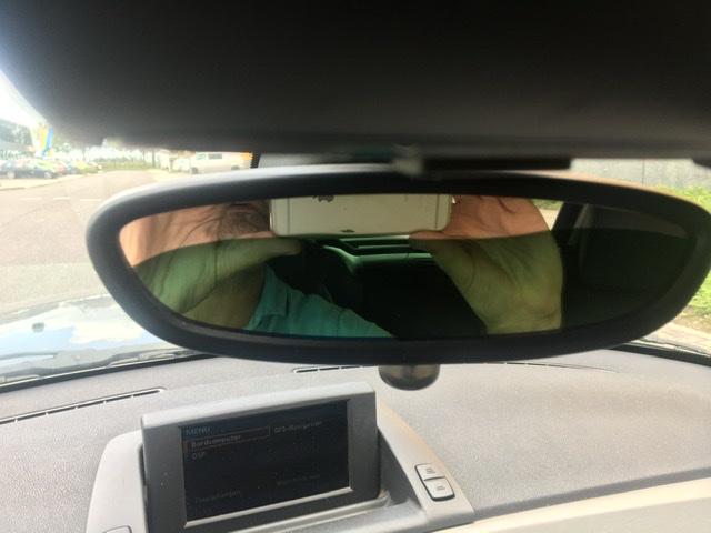

- Linker buitenspiegel en binnenspiegel zijn gaar. Rare verkleuring en vlekken.

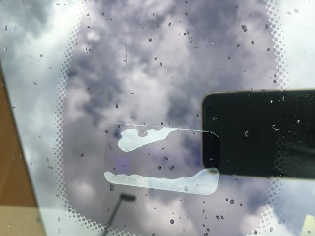

- regensensor niet mooi vast op de ruit. Beetje lucht erachter. Werking niet getest.

  • Van die binnenspiegel (en linker buitenspiegel?) is het bichromatische deel kapot. Dat is een autodimmende functie, maar daar kun je prima zonder. Ik heb ze op mijn beide Z4s in de buitenspiegels vervangen voor gewone exemplaren. Kost voor de buitenspiegels een paar tientjes ofzo, een gebruikte binnenspiegel is waarschijnlijk iets duurder (maar kost ook de wereld niet);

  • die regensensor kan vrij makkelijk opnieuw gemonteerd worden met wat siliconenkit. Dan zie je mogelijk nog een paar kleinere belletjes, maar zeker minder dan dit;

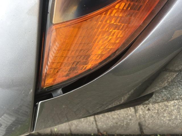

  • Die bumper ziet eruit alsof de 'bracket' tussen bumper en carrosserie kapot is. Is een stukje plastic van drie tientjes en vervangen is ook wel wat gedoe. Dat zou ik de dealer dus lekker laten doen.
