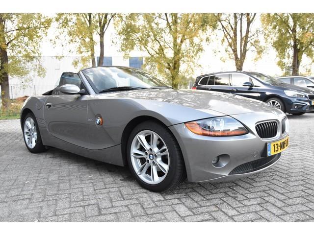

Ik heb hetzelfde ook. Is volgens mij gewoon wat standaard is geprogrammeerd.
Grappig: Heb dezelfde Z4 als jij, zelfs de kleur,  alleen in 2.2i uitvoering en met een beige interieur 😉
