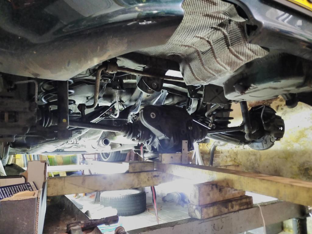

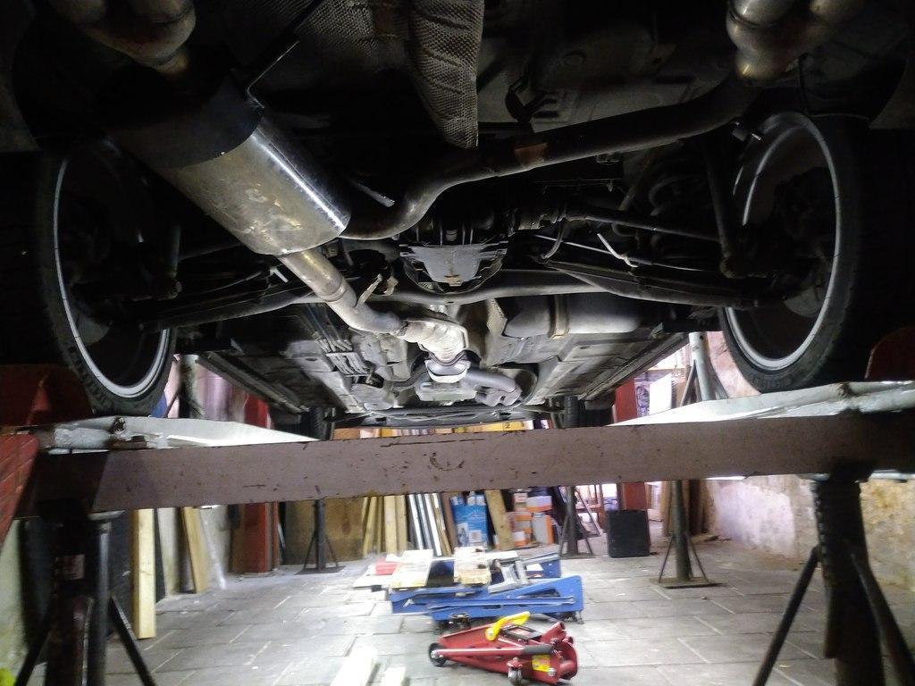

- Eerst rakker op een prettige werkhoogte gezet en door even op en neer met assteun onder diff, 2 assssteunen op de brug gezet zodat de banden vrij hangen. Ik laat de "kar" van mijn hefbrug bij voorkeur in zijn geheel leunen op dikke assteunen. Vind ik net wat prettiger.

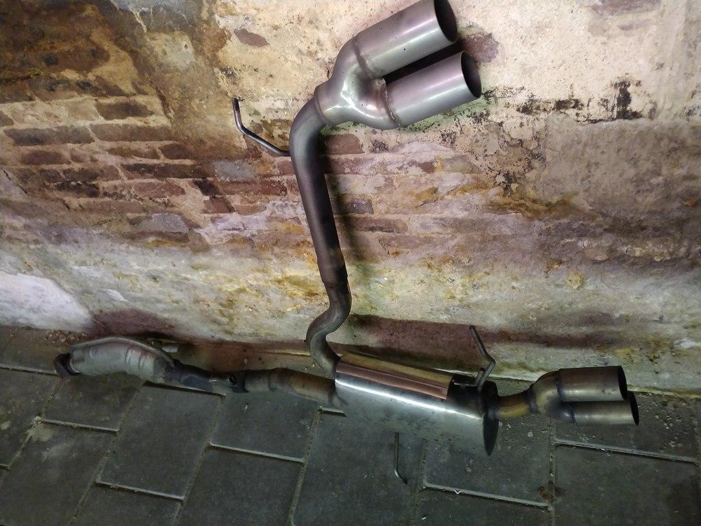

- Uitlaat ging verbazingwekkend soepel los. Mijn custom setje hangt netjes in de originele ophangpunten en dus alleen de 2 bouten vanaf het voorstuk en hoppa. los.
- ziet er al meteen stuk kaler uit

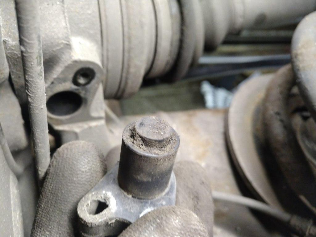

- Vind het wel vreemd hoe smerig die ABS sensor is. Gaan we later wel onderzoeken als de hele boel er af is. (ik heb al lagers liggen dus als dat een bende is daarbinnen, gaan we dat ook meteen fixen)

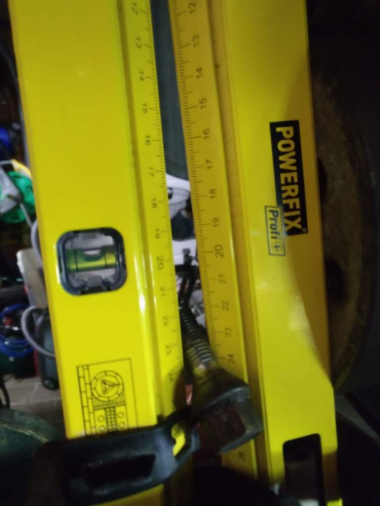

- Omdat ik zelf niet kan uitlijnen, heb ik eerst met een lange balk gekeken wat de sporing was door die langs de band te houden en in de verte een markering te maken. Vervolgens, zonder band, tegen de remschijf, een knullige meting op foto gezet die me straks de camber enigszins netjes kan laten terugzetten. Tzt natuurlijk rustig naar de lokale Profile Tyre center (op 1 op andere manier kunnen die lui echt goed uitlijnen; althans die in Delft en Leiden)

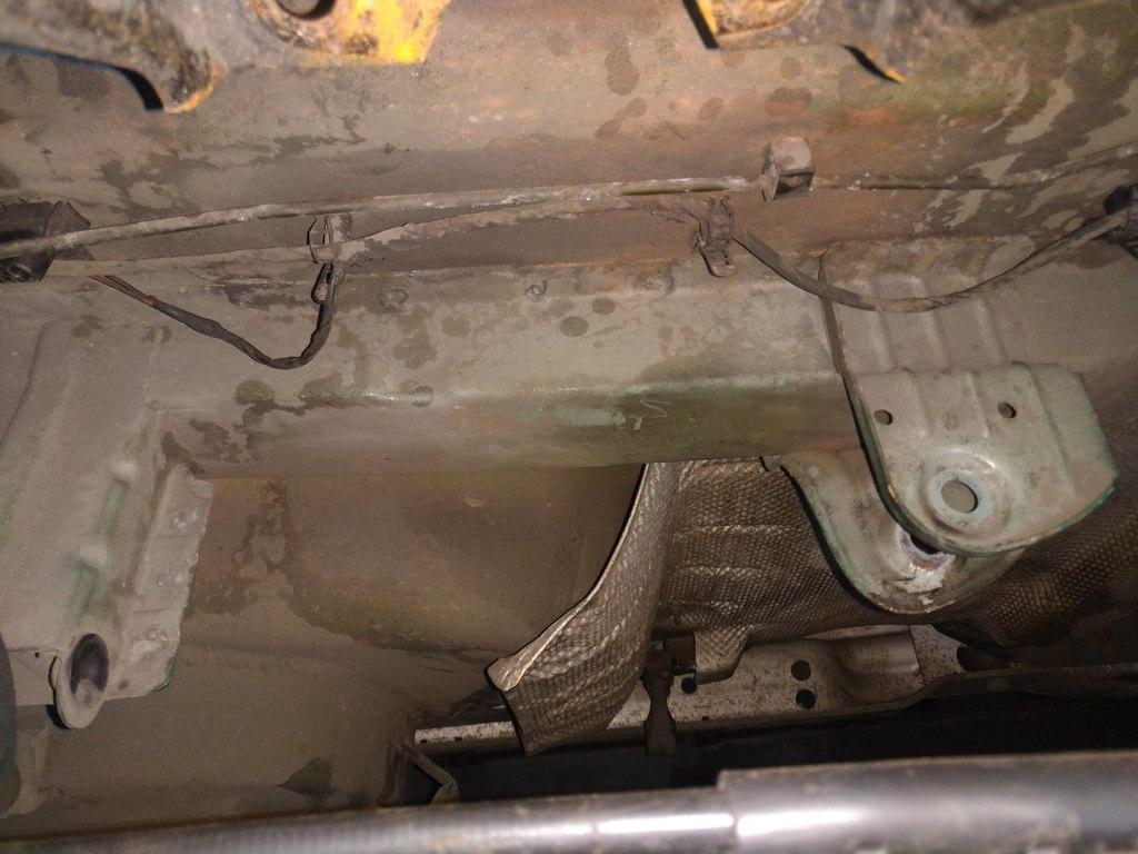

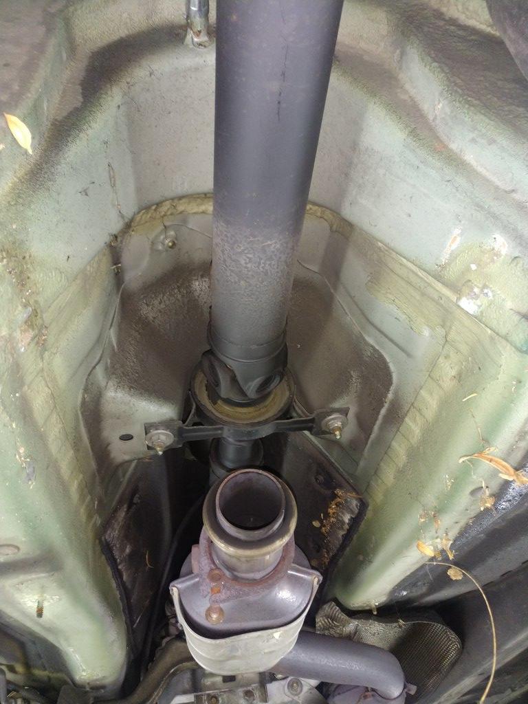

Alles droog en netjes rond de as

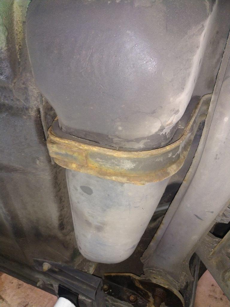

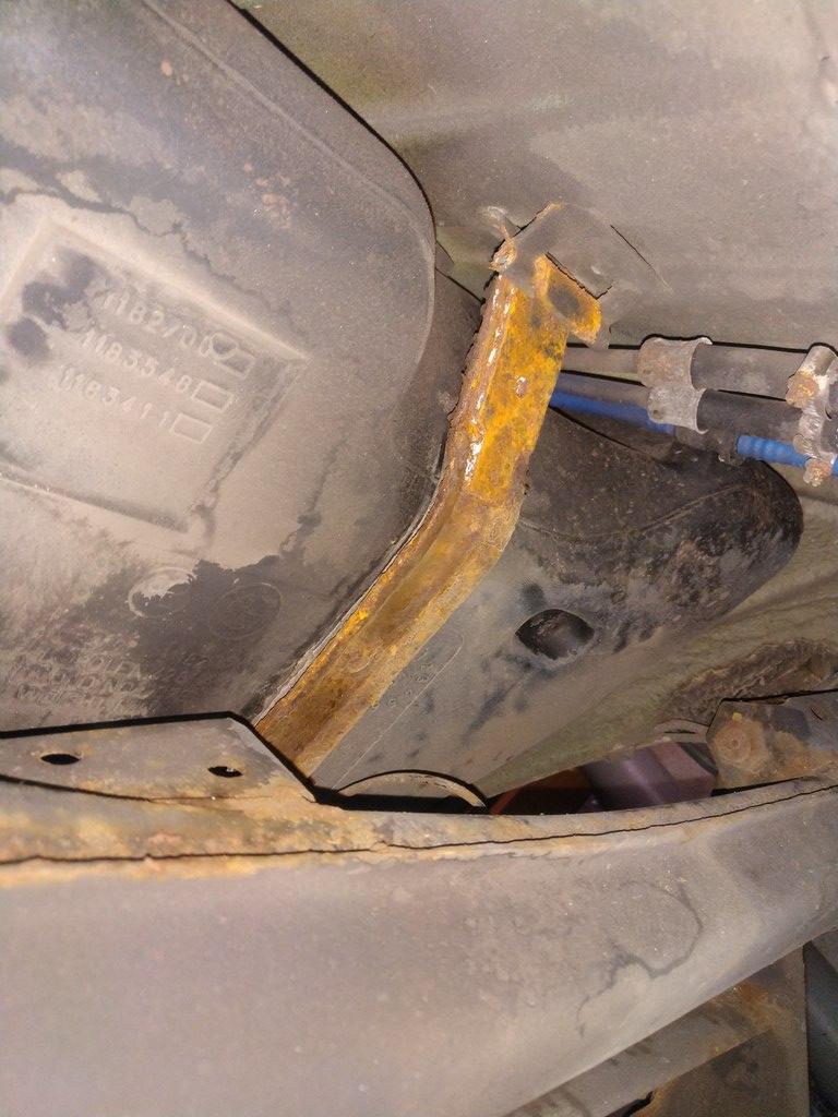

Die verdomde tankbeugels rotten waar je bij staat (heb gelukkig dat andere mooie setje uit de UK dat onlangs in Roermond besteld is. Niet nodig omdat ik toch subframe ga vervangen en dus originele kan plaatsen, maar doe het toch want ze zien er veel degelijker uit dan de originele.

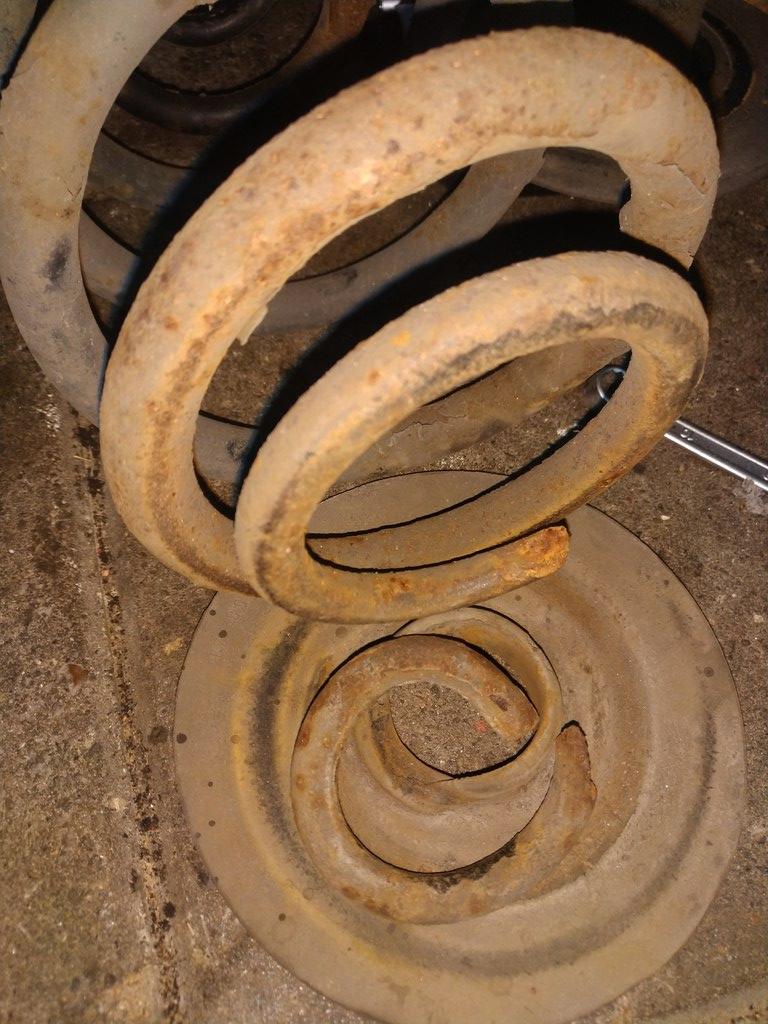

en verhip, een gebroken veer. Dat was met het blote oog haast niet te zien; fun fact; deze originele veren komen ook nog uit Limburg en wel bij @RvE vandaan. No shame natuurlijk, deze was gewoon op.

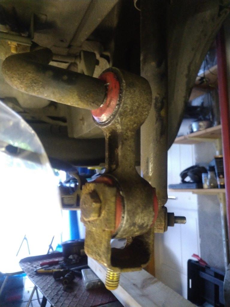

en nog even wat tijd gevonden om een originele bushing eruit te wringen. De trusty pully kwam weer goed van pas. Beetje rubber wegsnijden met stanleymes zodat de grijpers goed plek krijgen, M10 draadeind erdoorheen, M14 dop ertussen (samen zorgen die ervoor dat de pully niet opzij weg kan schieten) en gaan! kwam er heel rustig uit. Beste was nog wel, die bushings leken wel NIEUW! 275000 op de teller en duidelijk dat ze er vanaf het begin in zaten; deze auto heeft een goed leven gehad (inmiddels ook al wel >50% bij mij ...)
Ah, de mooie OEM veren die in voorjaar 1998 in Spartanburg onder een Z3 Coupé zijn gezet. Toch 22 jaar uitgehouden.
Ik weet niet of je al nieuwe gevonden hebt, maar ik heb hier nog een set OEM ///M veren liggen, van een S54 ///M Coupe, die hebben onder de coupe gezetten tussen de originalo's en de huidge Eibachs.
De ///M veren aan de voorkant zijn niet op een 2.8 demper te zetten (de ///M veren zijn smaller), achter zou het waarschijnlijk moeten passen. Wat het met de ride height doet als je gaat mixen & matchen weet ik niet.

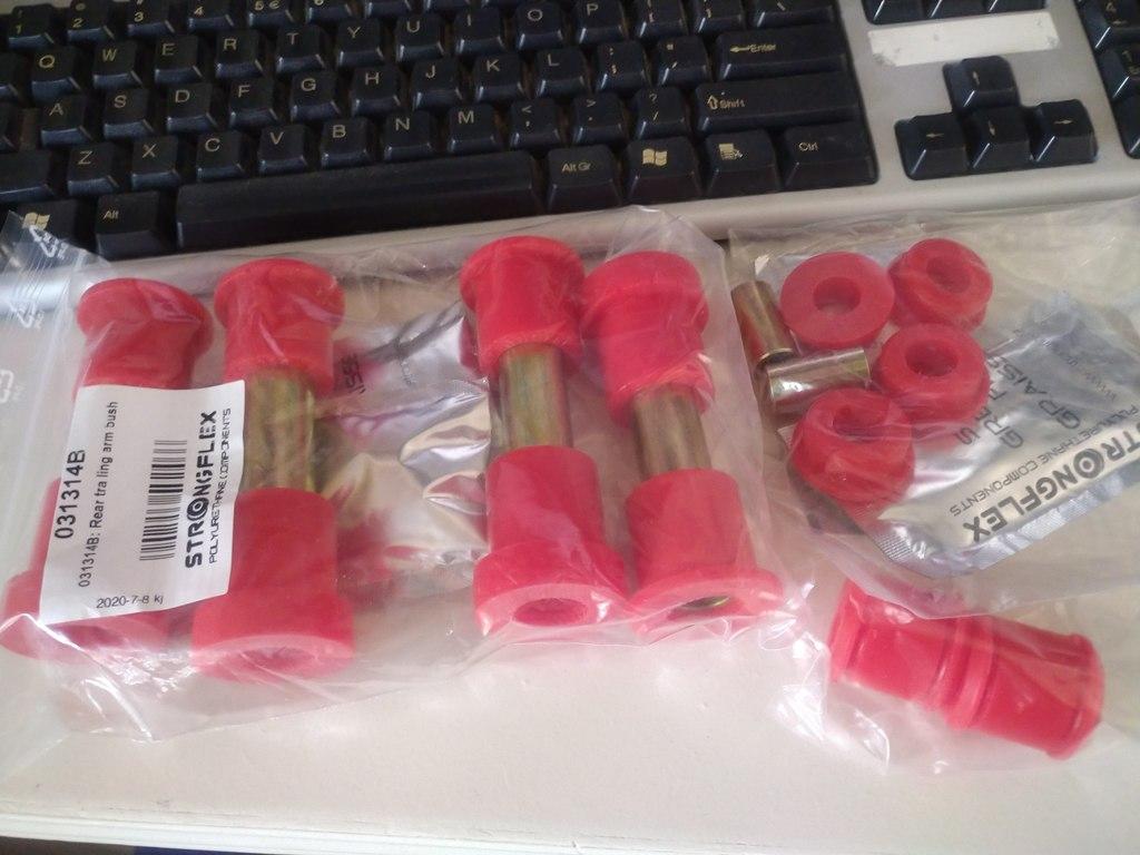

De originele torsiebalk verbindingsrubbers krijg je er echt niet uit zonder ze in de fik te steken. Ranzig klusje maar wel effectief. De nieuwe (in mijn geval strongflex) zijn heel eenvoudig er in te meppen met een rubber hamer. Veel (bijgeleverd) smeer gebruiken!

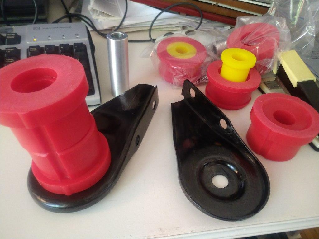

Voor de hoofdbushings van het subframe heb ik ook die kekke rooie rakkers besteld. Omdat ik een geheel ander subframe monteer, hoefde ik de originele er niet uit te peuteren maar ik heb gezien dat dat ook enkel met fikkie stoken te doen zou kunnen zijn. Weet ik dus niet zeker.
De onderkantjes hadden na 22 jaar enkel wat oppervlakkige roest dus die ik heb een zandstraalbeurtje en wat Hammerite gegeven. Is eigenlijk de moeite niet waard want ze kosten geen drol maar was wel leuk klusje tussendoor.
1024-IMG_20200720_175409.thumb.jpg.42d612be76f9cd21fafcb1d2f72a5019.jpg1024-IMG_20200721_170057.thumb.jpg.681bf65d104edda85c9934baf7e3fdb5.jpg

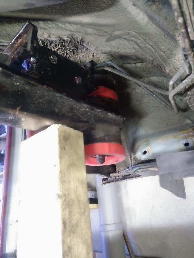

De draagarmrubbers had ik soepel er uit gekregen met de pully. De strongflex units zijn wederom makkelijk er in te krijgen maar let op; als je beide uiteinden er in hebt geduwd is het vrijwel onmogelijk om de centrale huls er in te krijgen zonder wat speling te genereren in het middem. Is geen ramp maar maakt het wel ietsje lastiger om de draagarmen weer in het subframe te duwen. Op de foto zie je hoe 1 uiteinde dus ietsje verder naar buiten is gekomen. Denk dat het komt omdat er een kiertje wordt gemaakt tijdens het naar binnen duwen van die huls en dat daarmee wat lucht gevangen wordt. Ik denk dat dat op termijn er rustig uit geperst wordt als er mee gereden wordt.

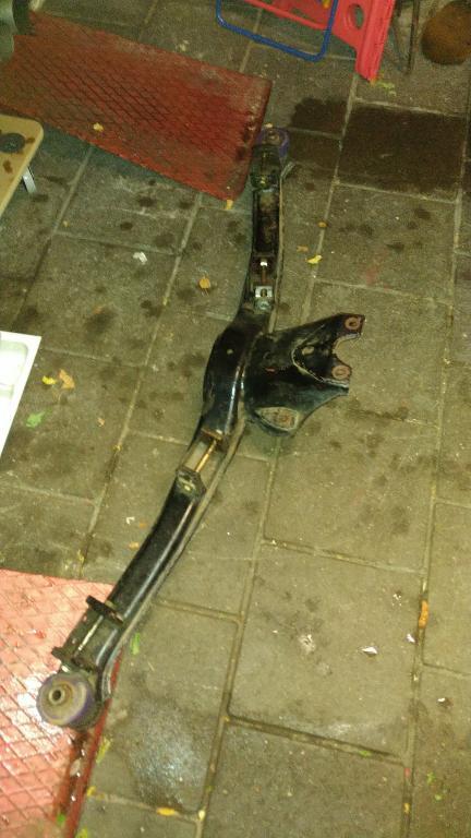

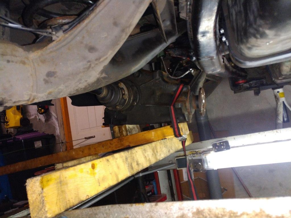

De draagarmen krijg je er (dus) bijna niet in als het subframe weer op de auto zit. Dat betekent dat je het hele subframe met draagarmen omhoog moet krijgen. Nou ben ik geen kleine jongen en redelijk potig maar dat setje kan je nog maar net enigszins gecontroleerd bench-pressen. Is dus heel lastig om goed op de bouten te krijgen. Als hij echter op beide kanten op die bout zit, is het verder redelijk makkelijk omhoog te duwen.
Ik gebruik allerlei balkjes en spanbanden om de zware delen te controleren en dat werkt redelijk goed. De auto kan in mijn garage maar ongeveer 80cm omhoog en dat is eigenlijk best handig want dan kan je lekker op je krent zitten en overal goed bij zonder al te moe te worden in de armen.

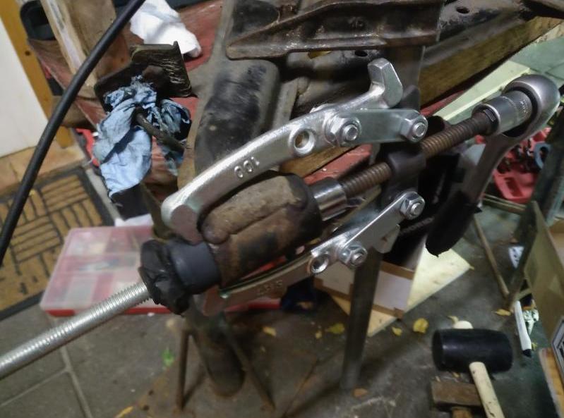

Vandaag begonnen om de dorpellijsten te demonteren en er achter te kijken omver roest is. Hierdoor is het tonnenlager beter zichtbaar en nu zie ik hoe slecht ze zijn. Heeft er iemand de juiste trekker te leen om de rubbers eruit te trekken. Zou fijn zijn
Ziet er helemaal niet zo erg uit op dat filmpje hoor. Als je wilt upgraden naar polyurethaan of nieuwe, kan je de oude gewoon in de fik steken en dan komen ze vanzelf eruit (Google it, it's fun to watch and do ;-).
Als je dan polyurethaan units er in stopt, heb je niet eens speciale tools nodig.
Ik heb al veel vernieuwd aan de auto maar, ik heb geen brander daarvoor en lijkt mij niet z’n goed idee om dat thuis in mijn garage te doen. Dus liever met ede juiste trekker. Maar dank voor de tip
