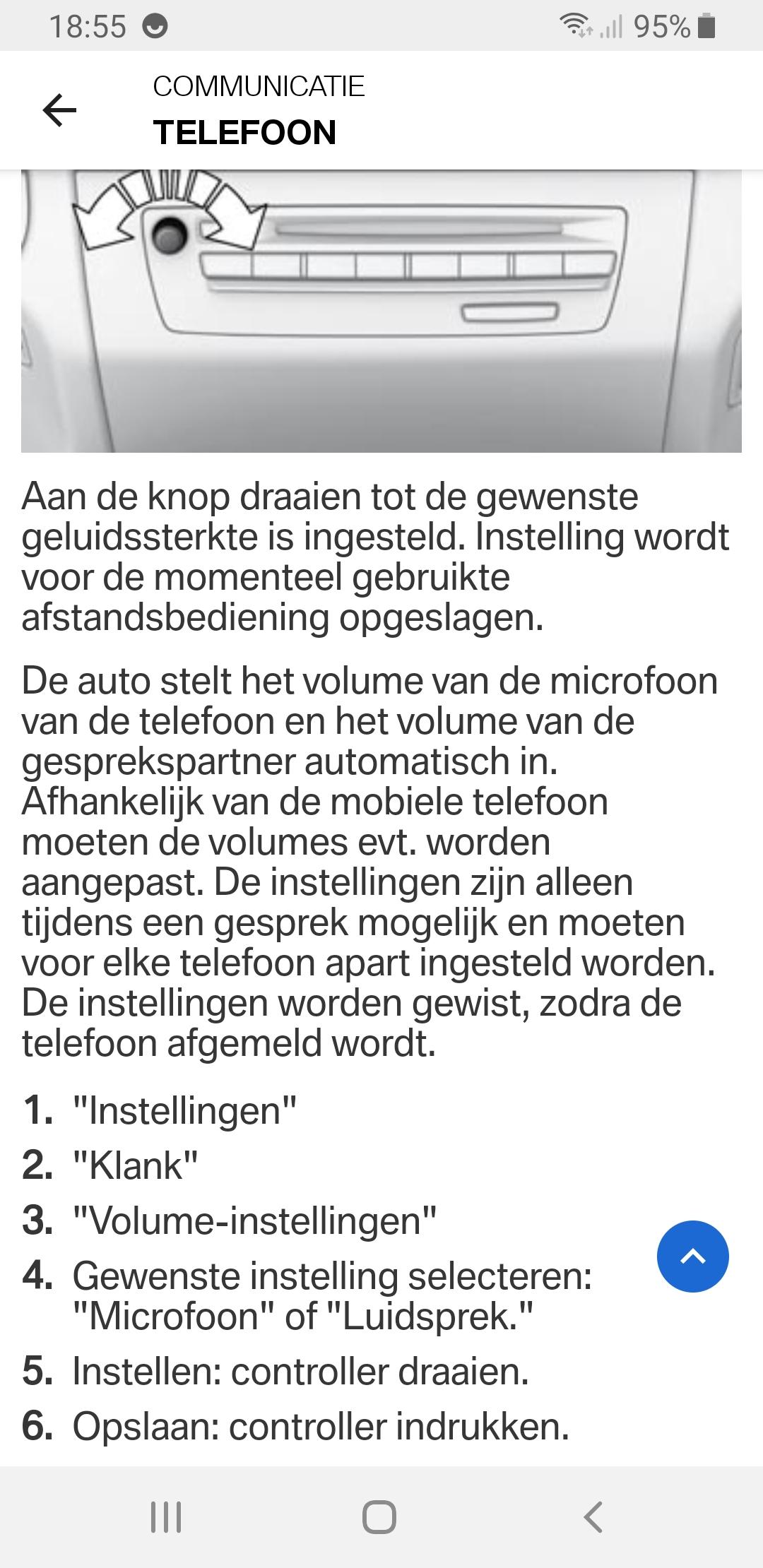

Uit de BMW DRIVER'S GUIDE APP :
(erg handig om even te raadplegen)

15 uren geleden, CorvH zei:
Heb even geprobeerd maar bij Punt 4 krijg ik heel iets anders. Kan daar voor PDC en Bandenspanning volume instellen maar niet voor telefoon.
