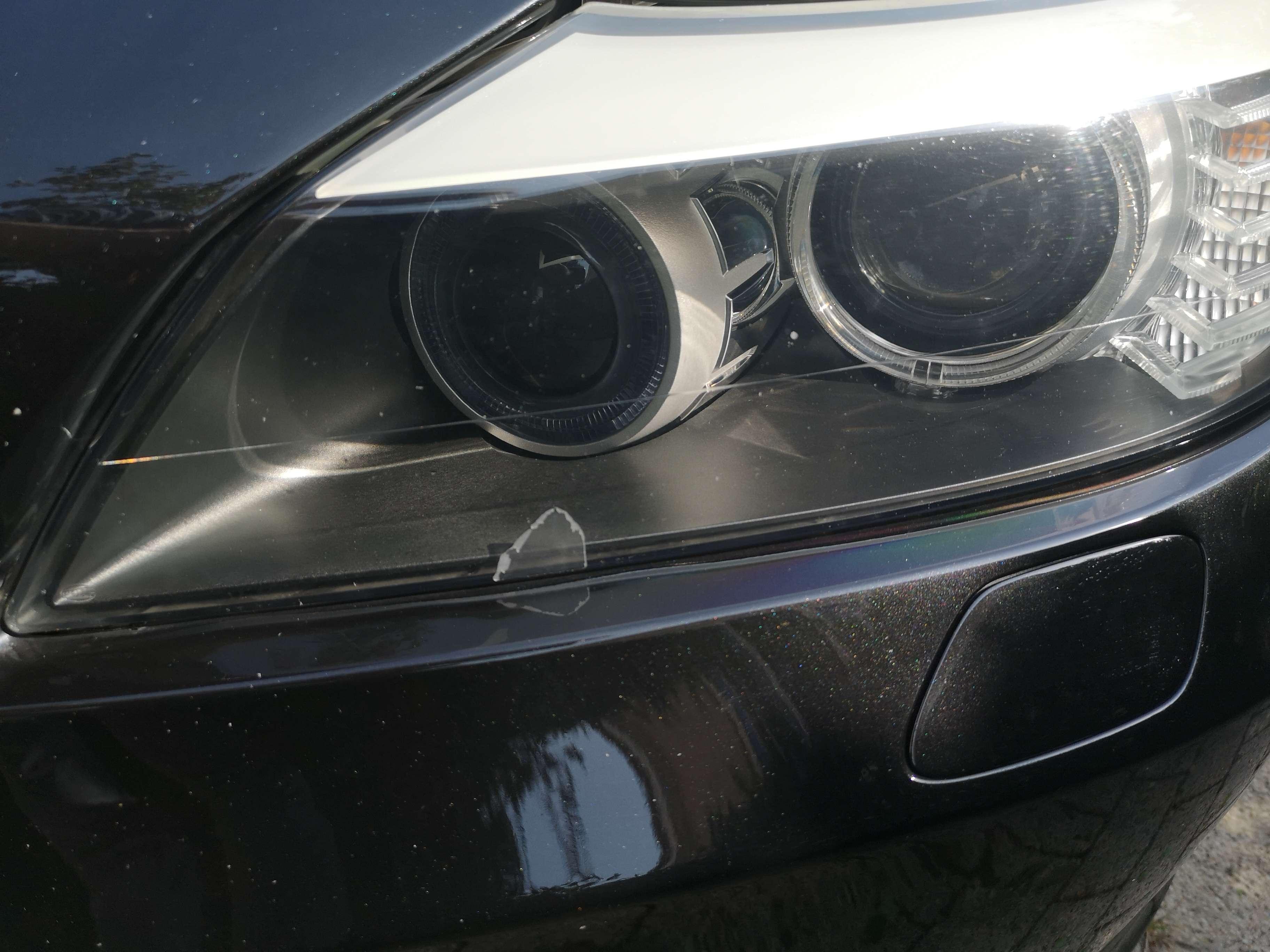

Hallo,
Sinds vorige week ben ik de trotse bezitter van een Z4 E89
Tot mijn schrik zag ik vanochtend bij het poetsen van de auto dat bij de koplamp een dunne laag plastic/coating los begint te laten.
Ik heb via google gezocht of dit een bekend probleem is maar kan hier niets over vinden.
Heeft 1 van jullie dit wel eens gezien?
Zo ja, is er een oplossing zonder meteen een nieuwe koplamp te moeten kopen?
Zie bijgevoegde foto.
Alvast bedankt!

Bedankt voor uw reactie Ewout.
Zojuist ben ik bij een schadeherstel bedrijf geweest en deze geven aan dat de clear coating los begint te laten.
Zij gaan de koplamp opnieuw polijsten en vervolgens spuiten ze er een nieuwe laag clear coating overheen.
Probleem is dus al opgelost.
Fijn dat het toch nog vrij makkelijk op te lossen is!  Ik schrok wel een beetje van het plaatje moet ik zeggen. Wat vraagt dat schadeherstelbedrijf voor zo'n hersteloperatie?
Hallo Maurits.
Ik ben bij een plaatselijk schadeherstel bedrijf gegaan. Zij rekenen maar €50,- per lamp. Vind ik zelf een zeer schappelijke prijs.
Absoluut! Daar kun je er zelf nauwelijks voor mee aan de slag gaan.
