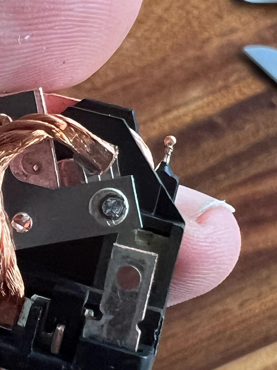

Vandaag de twee relais gemonteerd. Die eruit kwamen waren van de 17e week 2010 dus nog de originele.
Heb geprobeerd ze open te wrikken met een schroevendraaiertje maar nog niet gelukt. Wil ze ook niet kapot maken want bewaar ze liever als reserve. (Hoewel ik begrijp dat als het misgaat er ook geen houden aan is.
ik friemel vanavond nog wel een beetje steviger. Ben nl heel benieuwd OF en zo ja hoe ernstig ze zijn ingebrand.

Aangezien de twijfels over mijn aanbeveling hier op het forum erg groot zijn, wil ik dat graag uitleggen.
De volgende vertaling is voor mij gemaakt door Google
Er zijn 2 mogelijke soorten fouten:
1) een relais breekt, het dak loopt maar een halve cyclus en stopt in het midden. Dan a eenvoudige relaisvervanging is voldoende, op voorwaarde dat de kofferbak kan worden geopend en de pomp kan worden bereikt in deze storingssituatie.
2) in zeldzame gevallen kunnen relaiscontacten blijven hangen bij het schakelen van hoge gelijkspannings stromen (40-50A). Dit is een bekend probleem in de elektrotechniek.
Bij de E89 betekent dit dat de hydraulische pomp continu draait, na enkele minuten oververhit raakt en vervolgens wordt vernietigd. Door de circuittechniek die BMW gebruikt, gebeurt dit ook als de auto stilstaat vergrendeld zonder contactsleutel.
Ter info: de relais worden 4x geschakeld bij elke bediening van het dak, aangezien ze de draairichting van de pomp in het midden van de beweging omschakelen. Niet één keer bij het openen of sluiten.
Helaas kan dit zeldzame 2e geval zich op elk moment voordoen, ongeacht de leeftijd van de relais. Maar het risico van deze zeldzame fout neemt onevenredig toe met de leeftijd van het relais.
Vandaar mijn aanbeveling om deze twee relais uit voorzorg elke 5 jaar te vervangen het risico.
Een op deze manier vernietigde hydraulische pomp kost € 3.000 plus installatie. Dat is veel geld.
Meer details zijn te vinden in het ZRoadster forum, hieronder vertaald naar het Nederlands.
Groeten, RobbiZ4, de dakenman.
https://www-zroadster-com.translate.goog/forum/threads/z4-e89-grundlagen-dachhydraulik.133304/page-2?_x_tr_sl=de&_x_tr_tl=nl&_x_tr_hl=de&_x_tr_pto=wapp#post-2763037
In deze video ziet u de relais die we openen bij het schakelen van de hydraulische pomp op onze daktestbank.
Dat is een werkend Z4-dak in onze kelder waar we veel van deze systematische tests op doen.
Bij elke schakelhandeling ontstaan er groene vonken van brandend koper, dat door de hoge gelijkstromen uit de contacten wordt getrokken. Dit is de fysieke slijtage van de relaiscontacten. Als ze te warm worden, plakken ze aan elkaar.
En dit zeldzame geval kan zich statistisch op elk moment voordoen, ongeacht leeftijd of gebruiksfrequentie! Het is dan uw pomp die wordt vernietigd.
aangepast door RobbiZ4
Het “veiligheidssysteem” is dat als de pomp oververhit raakt, de bekrachtiging van het relais af word gegooid. Echter dit heeft dus geen enkel nut omdat de contacten fysiek aan elkaar kleven. De enige manier om dat te stoppen is de relais trekken of de accu los koppelen. Voor beiden moet je heel snel in de kofferruimte zijn.

Bekend probleem bij relais, zeker na heel veel schakelmomenten met hoge stromen.
Na de eerste minimale vervuiling op het contactpunt gaat de overgangsweerstand omhoog en wordt er lokaal meer gedissipeerd, die hitte zorgt voor verdere achteruitgang van het contact. Een sneeuwbaleffect dus, en uiteindelijk resulteert het in 1 v/d 2 foutmodi: Het contact is helemaal weg, of het relais blijft plakken. Dan lassen de contacten zichzelf als het ware vast door de hitte.
Sommigen proberen de contacten dan weer schoon te schuren, maar dat is echt geen goede oplossing want de plating van de contacten is aangetast en die krijg je niet terug. Gewoon het hele relais vervangen, indien mogelijk liefst voor een zwaarder type dat hogere stromen kan schakelen.
