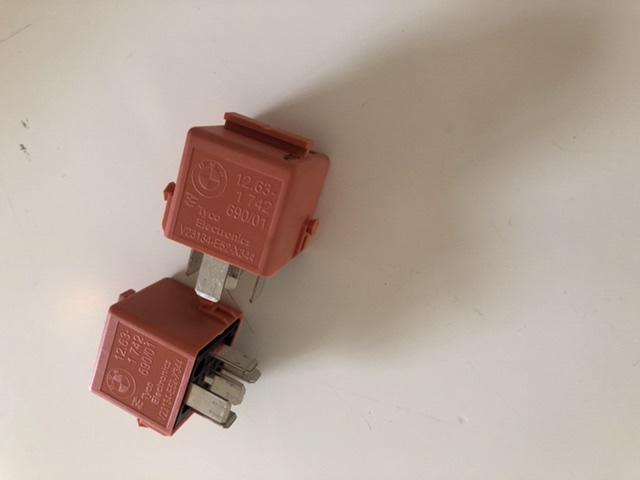

De 2 relais hebben beiden ander nummer: K18564Ax501 en K18363Ax500, maar als ik bij Ekris bestel komt er maar 1 onderdeelnummer uit: 12631742690. Zijn ze dan gelijk en maakt dit niet uit?

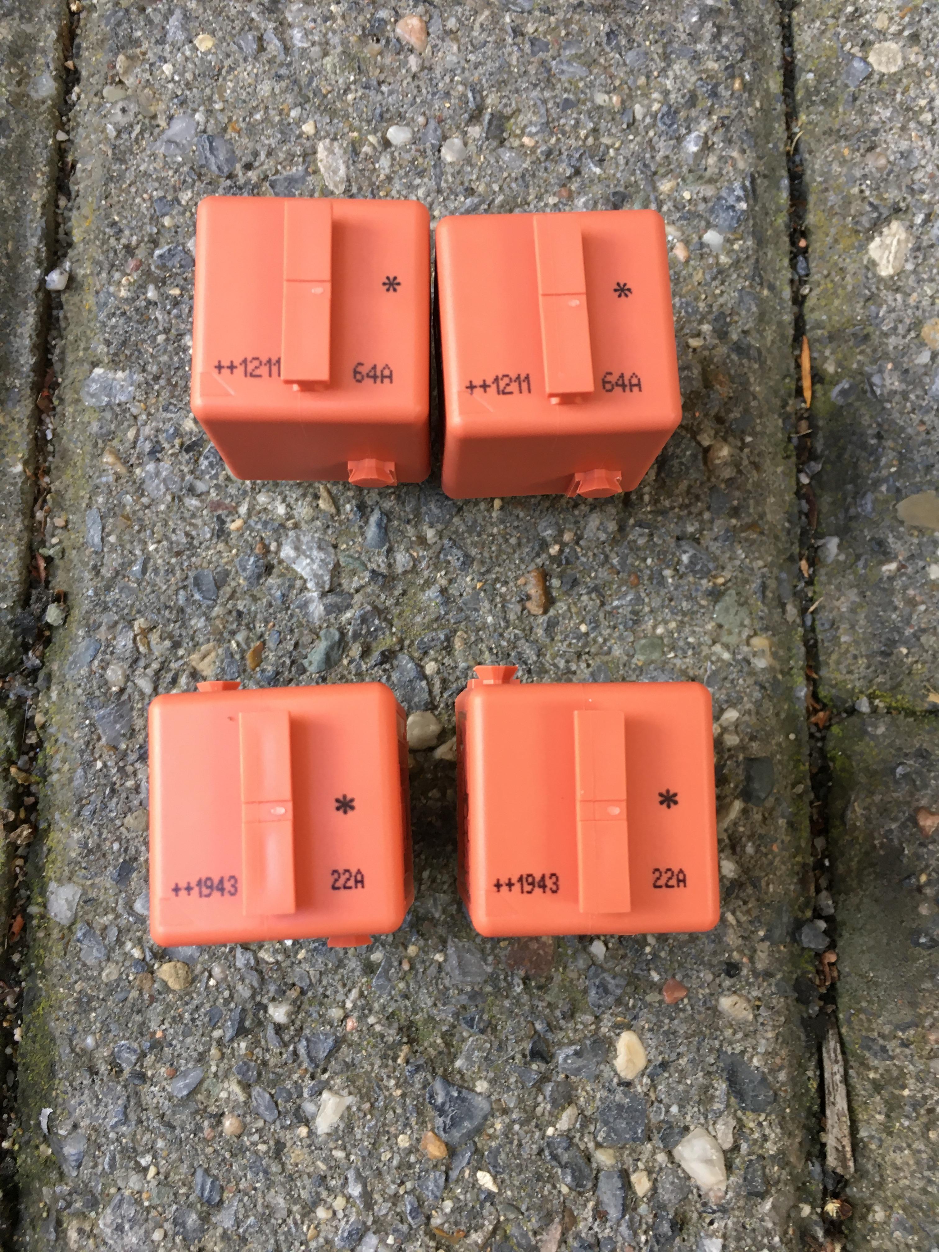

Vandaag ook even de dakrelais vervangen, idd 5 min. werk. Als de code de datum is dan waren dit nog de 1e relais (8 jaar). Even eentje opengemaakt om eens te kijken naar het contact, idd beetje ingebrand.
