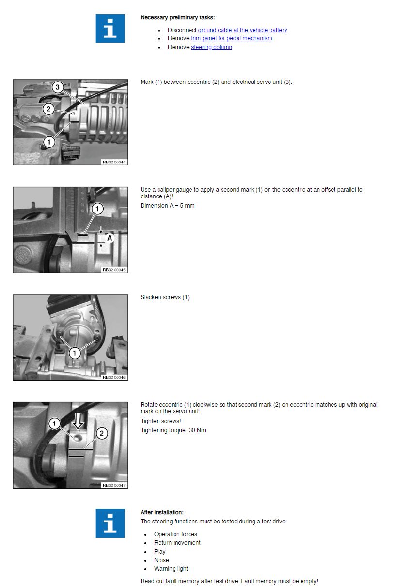

Bmw heeft later een officiële fix uitgebracht in tis, het stuurhuis hoeft er niet voor verwijderd te worden, je kunt er net bij met wat handigheid.
https://www.newtis.info/tisv2/a/en/e85-z4-3.0i-roa_200403/repair-manuals/32-steering-wheel-alignment/32-31-steering-column/FA4qjk9W

Neemt niet weg dat dit wel de beste structurele oplossing voor sticky steering lijkt, beter dan de actie van het stellen met de boutjes losdraaien en op de gok de wormwielen iets verder uit elkaar plaatsen - wat inmiddels de officiele BMW fix is voor sticky steering.

Je kunt via een backdoor account gewoon op de site komen hoor. Hierbij even de instructie voor degene die er niet in kan:
