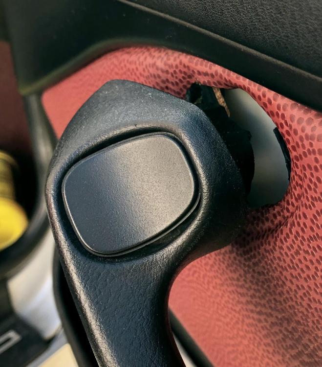

Beste forumleden
zowel links als vandaag ook recht zijn de handgrepen waar je de deur mee dicht doet afgebroken,
het is dat deel waar je het schroefje uitdraait wanneer het het deur panel wil verwijderen waar aan de bestuurderskant de spiegel bediening zit.
zij hier onderdelen los voor te koop?
is voor een z3 uit 1996, 1,8
groeten, Fred

Staat in z’n profiel Jeroen, een z3 😊
Is onderdeel 10 de complete deurgreep? Ofwel zit ook dat deel hieraan waarmee je het met dat schroefje vastzet aan  hè metaal van de deur?

Hallo Fred, bij mij is de linkerkant ook afgebroken, was dit artikel makkelijk te bestellen en te monteren.
ik hoor het graag
Groet
René
Ik reageer nog maar even.
de handgrepen zijn als onderdeel te bestellen. Schrik niet. Bijna € 135,-- per stuk. Onderdeel nr. 51418398733 en 51418398734.
Als je handig bent, dan zijn ze te repareren. Want bijna altijd breek het hardplastic deel uit het  bovenste bevestigingsdeel.
Ik heb uit metalen stripjes nieuwe oogjes gemaakt en geschroefd en verlijmd in dat bovenste deel. Is best een beetje werk. Maar was mij € 135,- waard.
en het gaat  niet meer stuk, want het is niet van plastic maar metaal. (ik heb er geen foto's van).
