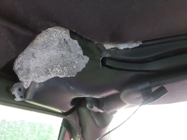

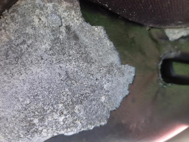

Ik heb helaas mijn trouwe Z3tje wat te lang in weer en wind moeten achterlaten, ik denk dat daardoor de constructie van de kap is gaan corroderen. Wat is de beste manier om dit aan te pakken?
  • Reacties 3
Ik zou proberen de corrosie weg te schuren en te primeren , daarna met wrinkel verf (spuitbus ) van VHT deze moet je verwarmen evt met fohn dan gaat het crakeleren  of spetterverf evt moet je de hele rand doen voor een egaal effect.
Je kan ook een goede spuiterij benaderen voor advies .
Er zijn diverse oplossingen je kan ook het relief vergeten en het geheel met mat zwart spuiten.
.Beetje schuren en spuiten met Hammerite.

Ik ben sinds kort lid geworden van het forum. Ik heb al een aantal jaren de Z3 (sinds 2001), maar de laatste jaren heb ik deze niet veel meer gebruikt. Ik men weer bezig om haar(? 😋) wat op te poetsen en er komt binnenkort een nieuwe kap op. Nu zit de hardtop er nog op (lekkage, vandaar de vervanging) en ook k heb last van corrosie op de plek zoals op de eerdere foto's. Daarom de vraag aan Ton (of een ieder die een tip heeft) of het gelukt is met het spuiten en of je daar foto's van kan delen.
Is er ook een kleurnummer van de lak bekend voor de kap?
