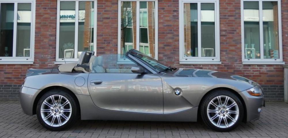

Recent mijn Z3 2.8 uit 1997 ingeruild voor een Z4 3.0i uit 2003. Geweldige auto's!
Gisteren brandde het accu laadstroom lampje na starten van de Z4. Tijdens een klein stukje (3km) rijden bleef het branden. Heb toen de spanning gecontroleerd middels een metertje in de sigarettenaansteker: 13.7V. De dynamo laadt dus wel. Na 5km motor uitgezet en weer opnieuw gestart: lampje uit.
Kan het zijn dat het lampje ook brandt als de accu minder begint te worden? De auto start op zich goed maar heb toch het idee dat de accu binnenkort aan vervanging toe is. Op de accu is de installatie maand niet aangegeven. Weet de leeftijd dus niet.
Mocht de accu het probleem niet zijn dan is de dynamo waarschijnlijk verdacht. De kmstand is 160.000km: zouden dan de koolborstels aan vervanging toe kunnen zijn? Of is dit nog rijkelijk vroeg?
Na vervangen van de accu moeten waarschijnlijk de radiocode ingevoerd en zijruiten ingeleerd worden. Moet er nog meer gedaan worden na de verwisseling?
Alvast bedankt voor het meedenken of hulp!
