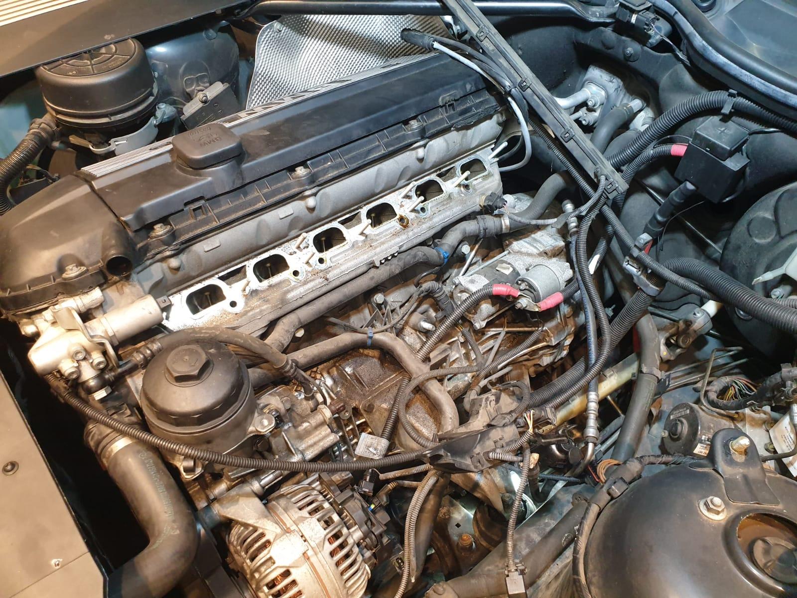

Goed nieuws, het probleem is verholpen. Oorzaak was overduidelijk carterventilatie. Tijdens demontage van het inlaatmanifold, zag je overal oliekoek zitten. Tevens bleek de Disa klep gewoon compleet los te zitten, die is nu ook vervangen.
Hij rijdt nu echt weer als nieuw; loopt mooi stationair, walmt niet meer, en doortrekken heeft meer zin. De grap is dat ik niet wist hoe de zzzz hoorde te lopen, tot nu!
Het is overigens goed zelf te doen, mits je rustig de tijd neemt. Vooral de YouTube filmpjes van the "50s kid" over een 330i (e46), zijn zeer hulpzaam. Het ziet er wel heftig uit halverwege.

grappig, zo'n foto heb ik ook ooit gemaakt :laugh::
ongeveer 8 jaar geleden
(wel wat minder stoffig. Dus wat vaker je motorruimte schoonmaken joh :wink: )
aangepast door GuidoK
Heb je de olie afscheider en de 5 slangen vervangen?
Dat heb ik laatst preventief ook gedaan.

@GuidoK Die ziet er inderdaad minder stoffig uit! Is dat een nieuw blok? 😋
@Juriaan81 Ik heb inderdaad alle vijf slangen vervangen, inclusief het O-ringetje van de peilstok en de pakking van het inlaatspruitstuk.
