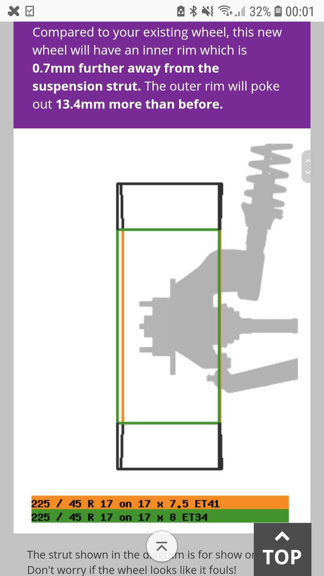

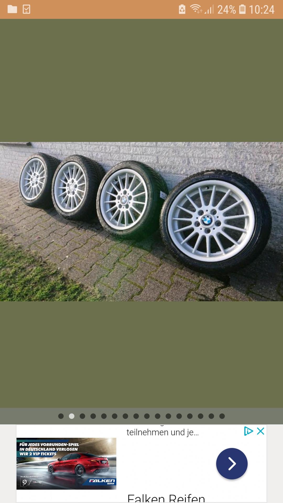

Ik heb andere velgen gekocht voor op de Z3
Dit zijn velgen van een e90.
Alleen heb ik er niet goed overnagedacht, de originele et waarde is 41 straks ga ik naar et34.
Opzich geen probleem dacht ik, de velg komt dan 7mm verder naar buiten.
Maar de velgen zijn 0,50inch breder, dus komt bij de 7mm nog 0,25inch bij.
Ze komen in totaal 13.4mm verder naar buiten.
Achter zal dat geen probleem zijn, maar aan de voorkant heb ik geen zin in een kans op aanlopen.

origineel is de maat
Styling 18
225/45/17
ET41
7.5J
245/40/17
Styling 18
ET41
8.5j
De E90 velgen hebben dezelfde maat rondom
Styling 32 E90
225/45/17
8J
Et34
Gaan deze e90 velgen passen onder de Z3 zonder aan lopen of andere problemen?

Model is top vind ik 👍

8 uur geleden zei Jan-Willem:
Achter sowieso geen probleem: daar heb ik probleemloos 'normale' Z3-velgen gehad met spacers van 20 of 25mm.
Voor komt 't ook wel goed denk ik: daar heb ik 10mm spacers en niet eens de kleinste hint van aanlopen op slijtende wielkuipen. Ik vermoed dat je die extra 3.4 mm dan ook nog wel kan hebben...
